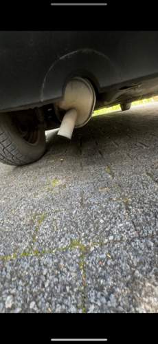

Beim auspuff weiß ich nicht obs eventuell eine klemme oder gummi reicht da er hinten einfach nach unten hängt

Zum Schalldämpfer kann man ohne Fotos vom Schaden nichts sagen.

Danke, ich werde diesmal wirklich schauen Hab nochmal ein foto vom auspuff dran gehangen falls es dich interessiert :-)
Denkste der muss ganz ausgetauscht werden ? Ein bekannter meint es wäre nur eine schelle ?
So kann man natürlich nichts sehen. Da muss man die Kamera schon unters Auto halten.

Mein auspuff war auch durch lasse dan beides zusammen machen den gabs komischerweise neu, mein freundlicher meinte ich solle zum schrottplatz, naja…
Es ist doch der richtige oder nicht ?
https://www.ebay.de/itm/283828774606?...
Fand den preis eigentlich ganz ok ich möchte garnicht wissen wie das auto von unten aussieht, tank verrostet auspuff rost oh man
Die angeführte OEM 6Q6253609BQ ist auf jeden Fall falsch und der Fox ist in der Liste weiter unten auch nicht drin.
6Q6... ist Polo 9N, Seat Ibiza, Skoda Fabia .....
Für den Fox lautet die OEM 5Z6253609C
z.B. => https://www.ebay.de/itm/392060682597
Danke aber biste dir sicher ? Weil dort steht doch im titel vw fox und 5z, aussehen tuhen beide doch auch 🙂
