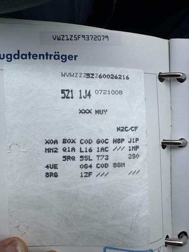

Hier ist schon mal der Motorcode Der Fox ist von Bj.2006
Ich werde mich zurück melden sobald ich die restlichen Punkte auch gecheckt habe
Lg
Merkwürdigerweise steht an Stelle des MKB auf dem Datenträger nur XXX (HUY ist der Getriebekennbuchstabe), was ich so auch noch nicht gesehen habe.
Allerdings gab es bis 07/2009 nur den BMD Motor, wobei bis Modelljahr 2006 das Motorsteuergerät Simos 3PG (ET-NR. 03D 906 033 H) mit 121 (81 + 40) Pins verbaut wurde.
