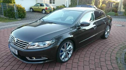

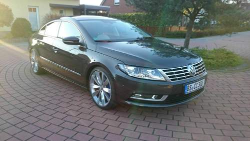

Habe in meinem CC ebenfalls das DCC Fahrwerk verbaut. Ich habe mir die 50/40 Federn von K.A.W. einbauen lassen. Wichtig ist, dass man das DCC Fahrwerk danach neu anlernt, damit es sich zu den neuen Federn anpasst. Härter ist er definitiv geworden. Aber dem sollte man sich halt bewusst sein. Will man ne schicke Optik haben büßt man halt ein bisschen an Komfort ein. Er ist aber definitiv noch gut fahrbar.
Hast du eigentlich noch spurverbreiterung drin?
Ne Spurverbreiterung hab ich nicht. Würde auch garnicht passen ist alles schön bündig so. Sind die Originalen 19 Zoll Lugano Felgen nur Hochglanzverdichtet.
Federn sind auch eingetragen.

Ja danke. Sieht richtig schön dezent aus. Du hast mich überzeugt. Werde wohl 50/40 von K.A.W einbauen. Bilder folgen ??

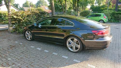

@3C-individual schrieb am 11. Juli 2020 um 13:47:05 Uhr:
Da ist zwar gerade ein Anhänger dran, aber das ist so ganz normal zu fahren.
Kannst du vielleicht noch paar Bilder einstellen ohne Anhänger?
Hier schon mal eins.

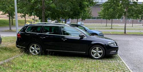

Wie im Bild steht er „leider“ momentan da. Es sollen noch 18 Zoll kommen und eben dann OHNE Hängepo.

Eibach gibt bei den von Dir in Betracht gezogenen Kit -30/25 mm an. Dies ist eine allgemeine ungefähre Angabe, da der Kit in der Limo als auch im Variant Verwendung findet. Bei der Limo sind es tatsächlich -25 mm an der HA, bei meinem Variant 2.0 TDI mit Standheizung (schwere Batterie im Heck) waren es 38 mm. Dies wird dann wohl beim 1.8er TSI mit Standheizung nicht viel anders sein. Wir hatten in unserem 2.0 TDI 140 PS Variant (Bj. 2014) mit einer Achslast von 1150 kg VA / und 1110 kg HA incl. Standheizung den Eibach Pro Kit E10-85-016-04-22 verbaut und kamen auf eine Tieferlegung von von ca. -32 mm vorne und 38 mm hinten. RMK vor Umbau (nach Umbau): vorne 380 mm (348 mm), hinten 386 mm (348 mm). Da der 1.8er vorne leichter ist wird er wohl vorne einige Millimeter höher kommen. Gemessen wurde bei fast leerem Tank! RMK = Abstand Kotflügelkante zu Radnabenmitte. Also beim 1.8er die höhere Federunterlage (oben) vom TT an der Hinterachse verwenden.
zu Passat B7 1.8 TSI Variant mit Standheizung (Batterie hinten):
Man kann sich natürlich die Federunterlage vom TT sparen wenn man den Kit mit der stärkeren HA-Feder verwendet, diese ist um ca. 8 bis 10 mm höher. Dieser Kit (CE10-85-016-34-22) wird in Österreich bei allen 3C-Variant Modellen mit Standheizung oder AHK verwendet.
E10-85-016-04-22 beinhaltet ..007-03-VA / ..012-01-HA 129,- EUR
CE10-85-016-34-22 beinhaltet ..007-03-VA / ..008-01-HA 159,- EUR
2 Stk. TT-Federunterlagen (8J0 512 149) kosten ca. 9,- bis 10,- EUR , ist wohl die günstigste Lösung um 5 bis 6 mm höher zu kommen.
Eine Hängepopo von 5 mm bei vollem Tank sind beim Variant optisch kein Problem, bei 10 oder 15 mm wird es dann aber doch etwas peinlich.
