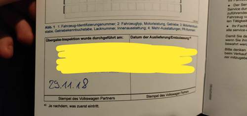

@yellow-teddy schrieb am 24. Dezember 2018 um 21:58:31 Uhr:
Bei mir wurde eine Übergabeinspektion inkl. Öl- und Bremsflüssigkeitswechsel vorgenommen. Das dazugehörige Protokoll mit meiner FIN in der Kopfzeile habe ich zur Rechnung dazu erhalten. Ebenso den Stempel für die Übergabeinspektion und als Zugabe eine 1-Liter Flasche Castrol Öl im Kofferraum. Daneben sind auch die Zettelchen für Ölwechsel (Motorraum) und Bremsflüssigkeit (A-Säule) aktualisiert worden.
Bei welchem Händler hast du gekauft?
@ddi schrieb am 24. Dezember 2018 um 21:10:46 Uhr:
Mir geht es hier auch nur um den Stempel der Übergabeinspektion zur Zulassung, also an VW selbst im August.
Ich hab zwei Servicehefte bekommen. Im originalen, also in der Schrift die ich nicht lesen kann, ist ja der Kleber mit den Fahrzeugdaten auf der ersten Seite. Hier wurde auch 2x vom ausliefernden Betrieb abgestempelt und bei der Übergabeinspektion noch das Datum 18.11. mit eingetragen. Das zweite war dann die deutsche Ausführung. Dieses werde ich auch zukünftig nutzen.
Das Datum der Übergabeinspektion finde ich wichtig, denn ab diesem läuft auch die Zeit/KM in Bezug auf die kommenden Wartungen.
@03kaefer schrieb am 25. Dezember 2018 um 09:37:29 Uhr:
Bei meinem habe ich zwei Bedienungsanleitungen erhalten sowie 2 Servicepläne in zwei Ledertaschen.
Übergabeinspektion sowie Aufkleber der Fahrzeugdaten sind aber im deutschen Serviceplan.
@Tobilll schrieb am 26. Dezember 2018 um 01:12:27 Uhr:
Bei welchem Händler hast du gekauft. Ich habe erst nur die Korea Anleitung die Ausführung in Deutsch ist angeblich bestellt. Gestempelt oder ausgefüllt ist da aber nichts.
@karsten1231 schrieb am 26. Dezember 2018 um 12:25:31 Uhr:
Habe bei einem Händler in Dresden gekauft.
So sieht das ganze im sercixeplan aus.
Serviceplan
