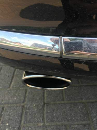

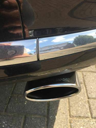

Hallo Halb Marathon Mann,
ich habe heute meine Supersprint Anlage montiert mit den Edelstahlbandschellen und es hat super funktioniert.
Ich habe nur das Problem, das der rechte Endschalldämpfer 15mm weiter raussteht.
Hab schon einiges versucht aber es hat nix gebracht. Hast du vielleicht eine Idee??
Anbei 2 Bilder
gruß
qbert2910
Aga-links
Aga-rechts
Nein. Leider nicht. Hast du mal bei Supersprint nachgefragt? Der Ralf Wagner war mir stets ein kompetenter Ansprechpartner.
Hab ihn schon per Mail angeschrieben.
Mal abwarten.
15mm ist schon viel.
Sonst passte alles super.
Definitiv. Das sieht man deutlich. Würde mich auch stören. Bei dem Preis muss das auf den Millimeter passen.
Aber der Sound ist Mega geil
Ich würde fast behaupten wollen, dass dein linkes Endrohr zu weit drinnen steht. Die Supersprint-Gravur sollte man sicher im eingebauten Zustand erkennen können. Geht da vielleicht was nach hinten ohne das rechte Endrohr gleichzeitig zu verschieben?
Wenn ich ihn weiter rausziehe kommt er weiter nach außen und liegt an der heckschürze an.
Ich fahre mit dem Auto morgen auf die Bühne und werde dann nochmal nach Anleitung von supersprint vorgehen .
Hoffe es klappt dann.
Hab heute nochmal versucht die ganze Sache auszurichten leider ohne Erfolg.
Es sieht so aus als wenn das y Stück für den linken esd ca.15mm zu kurz ist.
Desweiteren zeigt das Schild der y-pipe zum bodenblech und trägt die Nummer 83270 was nicht zur Artikelnummer passt.
Wenn die Artikelnr. falsch ist, dann nochmal Supersprint kontaktieren und nachfragen.
888433 sollte eigentlich die Y-pipe für den BWS sein.
