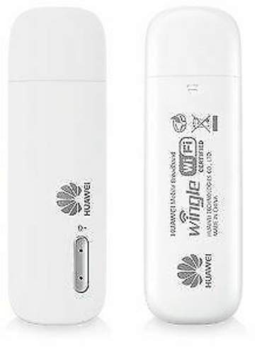

Man kann zwischen Surfsticks (Modem) und Wlan Hotspot Stick (Wlan Router) unterscheiden.
Vw/skoda Stick=Modem (wlan kommt dann vom Radio, der Stick muss zwingend in der Daten USB Buchse stecken)
Huawei=wlan Stick (Router , wlan kommt von Stick und Radio nutzt dessen Hotspot, der Stick kann in alle USB Buchsen gesteckt werden)

Ich habe den HUAWEI E8372 LTE Wingle (E8372h-320) für 53,48 € gekauft. Das ist wohl ein Nachfolger des oben schon oft zitierten E8372. Ich denke, andere Sticks dieser Art werden auch gut funktionieren. Bei der Menge an Modellen muss man aber darauf achten, dass man wirklich einen Stick mit Mobilfunk und(!) WLAN kauft. Da kann man sich schnell vertun...

Meine ersten praktischen Erfahrungen:
Der Stick steckt mittels Adapter in der 12-Volt-Steckdose im Kofferraum und erhält dort Strom, wenn die Zündung eingeschaltet ist. Das heißt, dass er mit jedem Einschalten der Zündung bisher zuverlässig startet und parallel sein WLAN aufspannt und sich im Vodafone-Netz einbucht.
Das Disccover Media (2. Generation) bucht sich bisher zuverlässig in das aufgespannte WLAN des Sticks ein und versucht, die Online-Verkehrsinformationen über Car-Net abzurufen. Sobald der Stick erfolgreich im Vodafone-Netz eingebucht ist, klappt das.
Was da im Ablauf wann genau und wie vonstatten geht, kann ich natürlich nicht sagen. Mit Blick auf die Uhr ist es aber so, dass nach etwa 45 Sekunden das DM den Kontakt zum WLAN anzeigt. Etwas mehr als eine Minute später, nach also nicht ganz 2 Minuten, erscheinen die farbigen Markierungen an den Straßen.
Bezüglich der Zeit bis zur Verfügbarkeit der Online-Verkehrsinformationen wäre es natürlich schön, wenn das schneller wäre, aber das ist wohl im Wesentlichen dem Starten und Netzeinbuchen des Sticks geschuldet. Das wäre natürlich beim eh schon laufenden Handy schneller möglich, aber wie gesagt, bereitet das iPhone ja Probleme, weil es den Hotspot immer wieder de-akltiviert. So bin ich bisher grundsätzlich mit der Lösung zufrieden.
