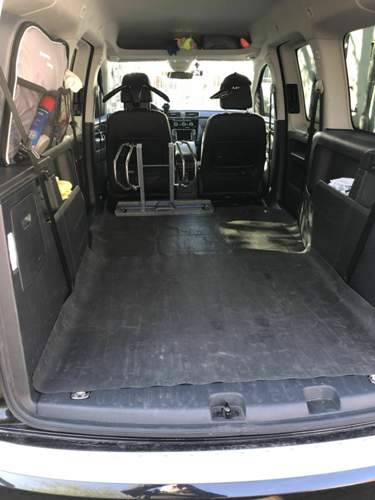

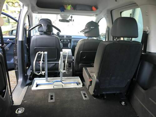

Ich weiß nicht, ob der Radivan Fahrradständer in deinen Caddy reingeht (Sitzbänke müssen ausklickbar sein), aber das Teil und ein Maxi macht den Fahrradtransport perfekt. Habs allerdings nicht getestet, ob der Einzelsitz noch rechts daneben paßt (kann ich bei Interesse am Montag mal schauen, hab Dienstag Tüv, dafür muß ich wieder einen Siebensitzer aus meinem Zweisitzer machen - zum Glück muß ich das nur alle zwei Jahre machen...).
Ich würde empfehlen, wenn du die Wahl hast, nimm den Langen. Alles andere ist ein Krampf. Auch zum Schlafen und mit extra Gepäck etc. Hier schiebst zu zwei Fahrräder rein, mußt nix umklappen, demontieren etc. und hast noch etwas Platz hinter den Rädern. In Fahrichtung links das Rad sollte rückwärts rein, das rechte vorwärts.
Hab zu dem Radivan vor drei Jahren schon einiges geschrieben: bei meinem mußte ich die Radhalter am Grundblech ein paar cm nach hinten setzen (2 Löcher gebohrt, siehe Foto), sonst hätte ich den Fahrersitz nicht soweit zurück bekommen, wie ich ihn brauche.
