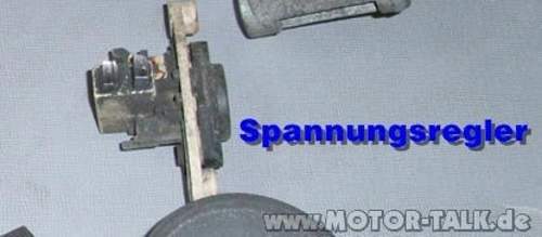

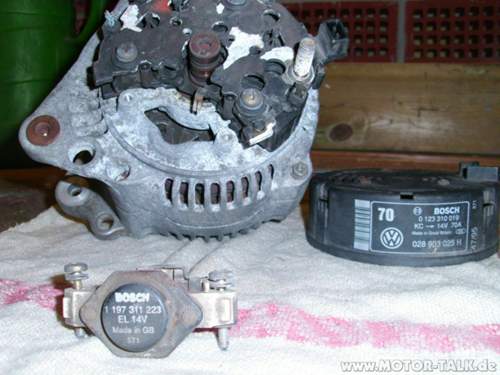

Ich habe dann, soweit wie möglich, die Verkabelung des Erregerkreises überprüft, aber da war alles in Ordnung. Dann den Regler ausgebaut - die Kohlen waren schon relativ kurz, aber auch noch nicht komplett abgenutzt. Danach habe ich einfach eine überholte Lichtmaschine (Bosch, 117 Euro) gekauft und eingebaut. Und sogleich war das Problem beseitigt! Die Ladekontrollleuchte funktionierte wieder und die Batterie wurde wieder mit 14,6 Volt geladen.

Ja, eventuell hätte es auch gereicht, wenn ich nur den Regler erneuert hätte. Aber die preisliche Differenz eines neuen Reglers (35 Euro) zu einer kompletten, überholten Lichtmaschine (117 Euro) war jetzt auch nicht soooo riesig. Und die originale Lichtmaschine war nach knapp 298.000 km ja auch echt nicht mehr frisch. Die Schleifringe waren stark eingelaufen und die Lager und Dioden sind dann sicherlich auch nicht mehr im Neuzustand. Da wollte ich nicht am falschen Ende sparen.

falls der Regler kaputt ist, also unterbricht, so wie er das beim Erreichen der Ladeschlußspannung (~14,3V) macht, ist der Erregerstromkreis unterbrochen, denn der läuft über den Regler (meines Wissens). Was war eigentlich die Ursache für die durchgeschmorte Leiterbahn im KI bei dir?

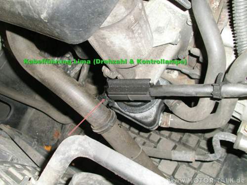

Das mit der Leitung "L", die man testweise mal auf Masse legt, so wie in deinem Protokoll beschrieben, habe ich nicht mehr gemacht, weil nach dem Einbau der neuen Lichtmaschine ja sofort alles ordnungsgemäß funktionierte. Wäre ansonsten mein nächster Schritt gewesen.

Wahrscheinlich wurde an der überholten Lima ein neuer Regler verbaut, Für die neuen Batterien ist das ein Segen, für die alte Bordelektronik? Wird es schon mitmachen🙂
@AXR_1964
Ich bin von einem Blei/Säure Akku ausgegangen. AGM hat/braucht eine höhere Ladespannung, das ist schon klar. Die über 20 Jahre alte Bordelektronik kann durchaus auf zu hohe Ladespannungen empfindlich reagieren. Ich würde das nicht auf die Spitze treiben. Und diese LiMa ist ja eigentlich für ein solch altes Fahrzeug konzipiert - da sollte schon der passende Regler drin sein.
Zur Not könnte man ja den Regler wechseln.
