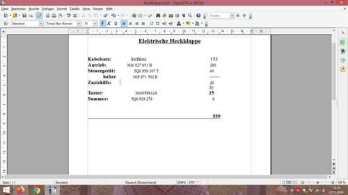

So ich habe jetzt meine Elektrische Heckklappe fertig und alles codiert.
Der Kabelbaum ist neu von Kufatec der Rest alles gebraucht aus der Bucht.
Öffnen kann ich den Kofferraum jetzt mit dem Schlüssel und auch mit dem Taster in der Fahrertür.
Alles in allem hat mich der Spaß 550 Euro gekostet, wobei ich Wert auf fast neue Motoren gelegt habe.
Der Einbau ist eigentlich Kinderleicht wenn man nicht, wie ich ,das Hauptkabel ausversehen um den Gurt wickelt und das leider erst am Ende bemerkt .
Bei Fragen zu Teilenummern füge ich einfach mal meine Liste bei
bei der Zuziehilfe habe ich leider vergessen mir die Nummer aufzuschreiben

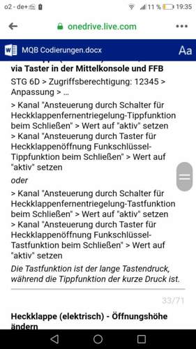

ne Anleitung wäre nicht schlecht,

Gibt es beim Kabelbaum dabei . Den musst du nämlich kaufen.
Falls du vorhast den Kabelbaum selber zubauen dann kann ich dir nur sagen , lass es .
Ich denke er meinte die Codier Anleitung mit OBD11.
Mein Steuergerät ist aus einem Passat b8 . Die ganzen Grundeinstellungen haben von vornherein gepasst . Ich habe nur das gepiepe ausgestellt und die Öffnungsart geändert , somit kann ich mit dem Schlüssel , Kofferraum Taster und dem Taster an der Fahrertür die Heckklappe öffnen und schließen .
Schließen auch? Kannst du mal bitte beschreiben wie du mit OBD11 das schließen programmiert hast? Es gibt bei OBD11 eine one click Einstellung aber die funktioniert nicht.

Weil du geschrieben hast das du die Öffnungsart geändert hast.
Ja damit es mit der Fernbedienung funktioniert denn das ging vorher nicht
Ja genau die Anleitung meine ich do h wie du das mit OBDeleven codiert hast.
ich habe die Anleitung von Onenote.com aber leider lässt diese sich momentan nicht öffnen.
Und hHandy wird gerade ausgetauscht.
Wenn ich es wieder habe melde ich mich nochmal. Es war aber eine ganz einfache
codierung war ähnlich der in der man die spiegel mit dem Schlüssel anklappen kann . Nur dann in dem anderen Steuergerät
Aber ich meine das schliesen per FB der Heckklappe funktioniert nur mit einem Extramodul.
Ich füge dir mal die codieranleitung dabei mit der ich es codiert hatte.
Hier bitte
