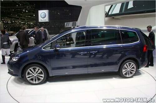

Hallo Leutle,
in den COCs der ausgelieferten Sharans sind sie schon eingetragen die 7X18 Räder von VW, leider werden sie aber hierzulande noch nicht angeboten.
Hat schon jemand Bilder von den Rädern, scheinbar waren sie bei den Automessen schon drauf.

Themenstarteram 5. Oktober 2010 um 6:39
UUUps, hab da was gefunden, sind se dass???
Hat jemand mehr Bilder und eventuell schon Preisinfos???

bist du dir sicher, das die felgengröße 7x18 ist was du gesehn hast, ne komische größe 7x17 und 7x18 ich glaube da stimmt was nicht. 7x17 gibts beim highline aber 7x18 ??? schau bitte mal nach. woher hast du die COCs papiere, du hast doch auch ein sharan wie ich bestellt, aber der kommt ja erst im dez. oder jan. ??
Themenstarteram 6. Oktober 2010 um 17:15
COCs hab ich eine Kopie vom Vorführer aus dem AH, da stehen
7X18 ET35 mit 225/45 R18 95W, das macht schon Sinn, um die Verbrauchswerte nicht vollkommen zu übertreffen bleibts beim 225er was ja auch o.k. ist, bei dem ist eine 7" Felge vom Flankenschutz garnicht schlecht, ich würde im Zubehör auch max. zu einer 7,5X18 mit dem gleichen Reifen tendieren. Allerdings fände ich die Felge von VW schon interesant als Alternative.
Im Moment tendiere ich zur guten alten BBS CV006 7,5X18 ET37 das ganze entlacken und schön Schwarzmetallic pulvern lassen :-)
Denke, aber an die Tragkraft der Felgen.
Themenstarteram 6. Oktober 2010 um 18:21
Merci für den fürsorglichen Hinweis, ich habe schon das Teilegutachten für VW , natürlich ohne Eintrag des 7N, da muss halt eine Einzelabnahme her.
Das BBS CV006 hat 714kg Tragfähigkeit, macht 1428 max. Achslast, der Sharan hat 1240/1150, das passt und die Anbaumaße sollten auch passen.
