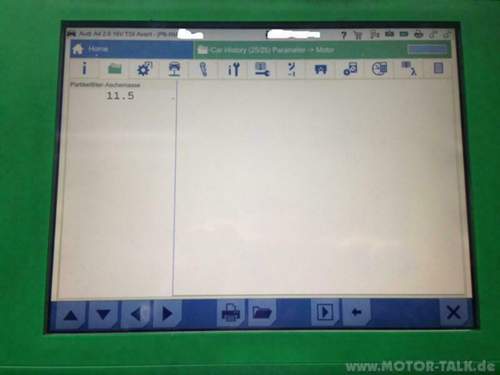

was würde den dann passieren wenn mein Aschegehalt vom DPF über 60g wäre
könnte dann diese Luft nicht mehr entweichen?
Das wird aber von entsprechenden Sensoren erkannt, und das MSG
sorgt dann dafür, daß das bißchen verbleibende Luft (Notlauf) noch durch
kann.

und der ascheanteil des dpf ist zwar von einer werkstatt hier um der ecke geprüft worden
bekomme den ausdruck aber erst nächste woche da der drucker nicht ging
man sagte mir nur da würde was mit 11 L oder so was stehen sobald ich den habe
werde ich ihn hier mal reinstellen vielleicht kann den dann einer erklären.
