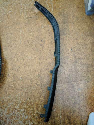

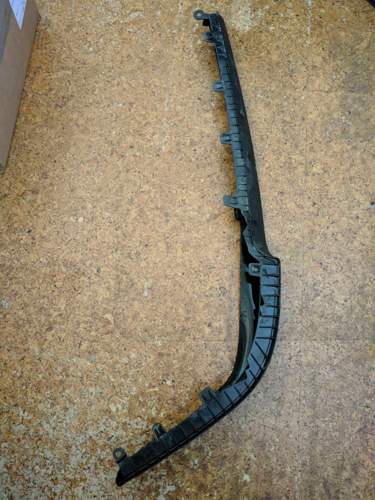

Nur mal so also Info. Ich habe auch das Problem, dass mir eine Seite (Fahrerseite) der Frontlippe weggeflogen ist und wollte nun einen Ersatz bestellen.
Mein Vectra ist ein Caravan FL aus 07.2007 und daher dachte ich dass eine normale FL Lippe passt.
Hab mir dann über Ebay Kleinanzeigen die Lippe aus Pos. 17 bestellt.
https://opel.7zap.com/de/car/z02/b/1/6-1/
Teilenunmmer: 14 00 357
GM-Nummer: 13204667
Aufgedruckte Nummer: 13182880

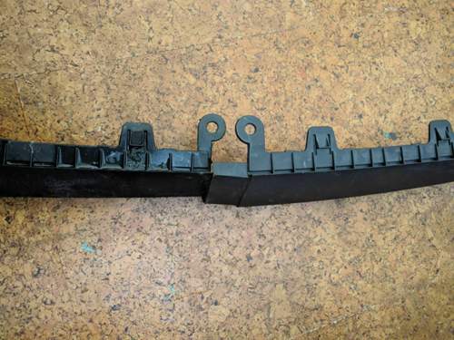

Problem war nur dass die bei mir nicht gepasst hat. Sie sieht auch ein wenig wuchtiger aus, als die Beifahrerseite, die noch dran war und sie haben in der Mitte schon gar nicht zusammengepasst. Siehe Bilder
Die Lippe die dran war hatte folgende Nummern (Herausgefunden über die aufgedruckte Nummer.)
Teilenummer: 64 00 596
GM-Nummer: 13204670
aufgedruckte Nummer: 13182894
Entsprechend dann die Nummern der Fahrerseite, die für mich relevant wären:
Teilenummer: 64 00 595
GM-Nummer: 13204669
aufgedruckte Nummer: 13182893
Es scheint, dass entweder der Vorbesitzer mal eine neue Stoßstange montiert hat, und diese dann vom Signum war, oder das da werksseitig was anderes verbaut wurde, wobei über meine VIN auch die 14 00 357 gefunden wurde.
Nur mal so als Hinweis, wenn mal wieder jemand die Nummern sucht.
BTW. Könnte ein Moderator bitte nochmal den Titel anpassen. Vrontstossstange findet man über die Suche leider nicht so gut. 😉
