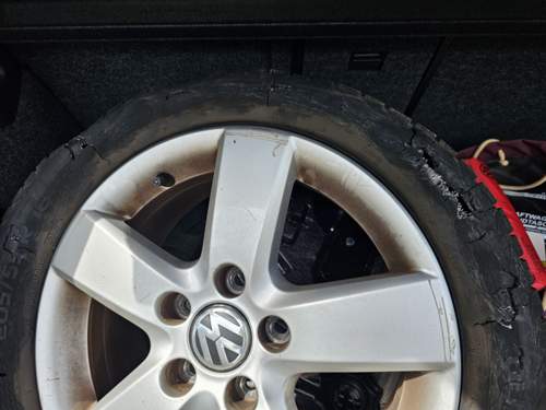

Ja, aber nicht nur.. Bei der E-Klasse ist es der Quatrac Pro in der 245/45 R17 99Y Größe gewesen, bei meiner C-Klasse Quatrac 5, bei dem Golf vermutlich auch ein Quatrac 5, schaut euch das Bild an, ich habe nur kurz ein Foto gemacht, war eher damit beschäftigt schnell von der AB zu kommen. Macht keinen Spaß Reifen auf dem Standstreifen zu wechseln.
Auf dem BMW ist Quatrac 225/55 R16 W99 XL drauf, mal sehen wie es läuft. Ich hatte ca 1bar Druckverlust auf 2-3 Tage bei der E-Klasse, habe den Reifen runtergenommen, keine sichtbaren Schäden festgestellt und zur Probe in die Badewanne geschmissen. Dachte auch an das Ventil aber es sickerte rundum Luft aus dem feinen Riss. Der Reifenmonteur sagte- keine Seltenheit bei Ganzjahresreifen.
Es ist mir schon bewusst das es sich um ein Kompromiss bei den Allweterreifen handelt aber das sie nach zwei Jahren durch Risse Luft verlieren oder sich auf der Fahrt, wie gestern zerlegen.. Vor allem, wenn noch gut 5-6mm Profil vorhanden sind. Fahren tun sie sich bis auf ein etwas höheres Geräuschpegel gut. Ich hatte Sailun als Ganzj. Reifen auf der C Klasse, kam schon bei bisschen Schnee nicht aus der Parklücke raus. Der Bremsweg hat im Winter auch bis zum Friedhof gereicht. Billig waren sie, und schön leise im Sommer. Aber ich habe sie 4 Jahre lang benutzt und bis auf 3mm runtergefahren. Keine Rissbildung obwohl das Auto immer unter der Sonne stand.
Quatrac Reifen

Das auf dem Foto sieht wild aus. Der Reifen hatte aber schon eine härtere Einschläge in beispielweise Bordsteinkanten hinter sich oder täuscht das auf dem Bild? Auf den vorigen Seiten ist übrigens auch jemand, der in seinem Quatrac 5 schlimme Risse hatte. Der war verständlicherweise auch ziemlich enttäuscht.
Bordsteinschäden sind auf der linken Seite, vor allem hinten eher selten, oder? Der Reifen platzte auf der AB, bei einer geraden Fahrt, es rumpelte plötzlich, der Fahrer ist sofort auf den Standstreifen gefahren. Ein Gegenstand auf der Fahrbahn hätte wahrscheinlich das fordere Rad erwischt. Er hat die Spur in dem Moment nicht gewechselt. Die anderen Reifen hatten keine Macken aber sehr poröse Seitenwände. DOT von 2018, bisschen früh für sowas.. Die Schäden (der kaputte Reifen hat rundum so ausgesehen wie auf dem Foto) sind schon am leeren Reifen entstanden. Als er den Wagen näher an die Leitplanke rangiert hat, konnte ich beobachten wie schwach die Seitenwand vom Reifen gewesen ist, hat sich vor meinen Augen an mehreren Stellen aufgerissen und ist fast von der Felge abgerutscht. Habe keine Erfahrung, ob das mit nem leeren Reifen normal ist. Und ob es heute ein Standard ist das so ein Reifen tatsächlich keine Metalldrähte mehr im Aufbau hat, sondern nur eine Schicht Nylonfaden. Mehr ist da nicht zu sehen gewesen...
Was das Quatrac Pro betrifft, das war der Reifen der nach genau zwei Jahren und etwa 37tkm bei mir den Riss in der Lauffläche bekommen hat. Die E-Klasse kombi (W212) ist schon ein schweres Auto. Montiert waren 245/45 R17 99Y PRO XL FSL. Restprofil gleichmäßig, noch mindestens 5mm. Ziemlich frisch vom DOT beim Kauf gewesen. Auf Luftdruck wurde natürlich geachtet.

Je nachdem wo man wohnt und rumfahren muss ist sowas überhaupt nicht ungewöhnlich. Stichwort alte Innenstadt mit schmalen Seitenstraßen und generell wenig Platz um in Parklücken und Einfahrten zu rangieren.

Unabhängig davon wo jemand wohnt, gab es bei Vredestein etliche Chargen, die nach kurzer Betriebsdauer schon aussahen, als ob sie auseinander fallen.
Auf jeden Fall würde ich die Gurken auch heute noch beanstanden.
Der Hersteller hat sehr wohl Kenntnis davon, in welch mangelhafter Qualität hier zahlreiche Reifen das Werk verließen.
Ich würde das unabhängig vom Wohnort auch beanstanden. Zuerst beim Reifenhändler direkt und wenn der einen abweist, dann Vredestein direkt kontaktieren. Aber auf das Geplänkel hat wohl nicht jeder Lust, wie man im Thread ja lesen konnte.
@mahno schrieb am 3. Juli 2024 um 19:35:04 Uhr:
In der Seitenwand wäre Metall wirklich kontraproduktiv, da zu wenig flexibel.
Einen Stahlgürtel hast Du tatsächlich nur unter dem Laufstreifen.
