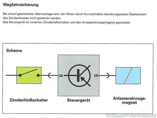

Ok Ok the padman hat Recht... hab mir gerade noch mal den Schaltplan
angesehen. Bei DWA wird der Anlasserstromkreis b/50 nicht unterbrochen sondern nur der zündungsstromkreis Kl 15.
Ok falscher Gedanke.
Airbaglampe würd ich erstmal im Fehlerspeicher löschen Lassen.
Gruß George.
Dieses kann ich nicht bestätigen... siehe Anhang
Wenn es eine originale DWA ist, dann hast du neben dem Türpin auf der Fahrerseite eine LED und dann könnte es durchaus auch an kalten Lötstellen vom Steuergerät der DWA liegen.
Wenn du bezüglich des ZAS in eine freie Werkstatt gehst, dann sollte es ja eigentlich auch möglich sein, dass du denen den ZAS schon mitbringst. In diesem fall könntest du auch selber vorher testen ob es am ZAS liegt. Dazu müsstest du die Verkleidung zwischen Lenkrad und A-Brett mal abnehmen. Dann siehst du am anderen Ende vom Zündschloß einen Stecker, dieser sitzt auf dem ZAS. Den ziehst du ab und steckst ihn auf den neuen ZAS... dann deinen Zündschlüssel ins Zündschloß und mit einem Schraubendreher am neuen ZAS starten. Geht der Wagen dann im warmen Zustand anstandslos an, dann ist das Übel der ZAS.
Startet er dann doch nicht, dann würde ich mal auf das Steuergerät von der DWA tippen.

Dwa2
