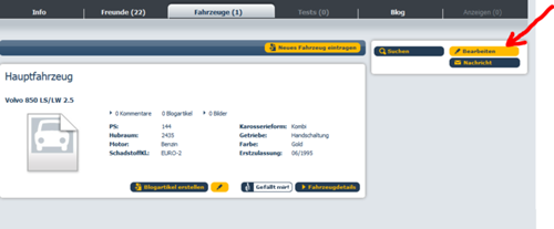

Für die Zukunft einfach mal die Daten/Info in deinem "Profil" eingeben und dann auch für 'den Rest der Welt' als lesbar "freischalten".
Letzteres ist dann oft vergessen bzw. etwas verwirrend, daher auch hier mal wieder mein (oft angehängtes) 'how-to' ;-)
Fahrzeug-freischalten-im-mt-profil-1
Fahrzeug-freischalten-im-mt-profil-2
Fahrzeug-freischalten-im-mt-profil-3
