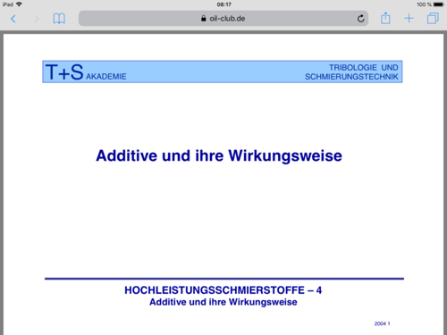

Wen es interessiert: mal was zum lesen .
