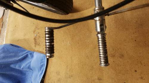

Hallo zusammen.
Ich Wärme das Thema hier noch mal auf.
Ich habe mir vorgestern eine xv 535 gekauft von März '99.
Die hat eine vorverlegt fußrastenanlage dran die allerdings sehr vergammelt ist.
Meine Frage an euch ist folgende: die Anlage ist eingetragen mit der Bezeichnung YA535BE.
Handelt es sich hierbei um die originale Anlage von yamaha?
Ich habe leider keine Papiere darüber erhalten.
Ich bin schon der 9te Halter und weiß nicht wann die rasten montiert wurden.
Schon mal danke für die Hilfe.
Gruß Günter

Moin.
Also, die Originale ist das nicht. Schau dir mal Bilder der XV an. Und die Gummiringe haben alle in dieser Art, die müssen dran sein, damit die Füsse nicht von den Rasten rutschen. Da gibt es viele Hersteller. Du kannst aber die Rasten und die Brems-und Schalthebel ersetzen wenn die vergammelt sind. Da passen auch viele von anderen Herstellern.
Gruß Ole.
Danke, das hilft schon mal bei meiner Entscheidungsfindung.
Hatte überlegt den Rost abzuschleifen und die Teile zum verchromen zu bringen.
Habe aber noch keine Preise.
Oder zu lackieren. Und die Gummiringe zu ersetzen durch O-Ringe (kleben).
Putze die Dinger doch erstmal ordentlich (mit Chrompolitur und festem Lappen oder wenns nicht hilft mit ölgetränkter feiner Stahlwolle oder Schleifvlies) und sehe dann weiter. Bis auf die rechte Raste finde ich siehts gar nicht so unrettbar schlimm aus. Eher nach Laternenparker und ein wenig vernachlässigt. Wenn da erstmal wieder Fett und Öl an den richtigen Stellen und frische Ringe drauf sind, könnte das durchaus wieder "ausreichend gut" aussehen...
Notfalls kommen da dann halt noch neue Rasten dran, vielleocht findet man ja noch irgendwo günstigwas gebrauchtes oder unkomplettes, wo man die Schalt- und die Fussraste von abbauen kann

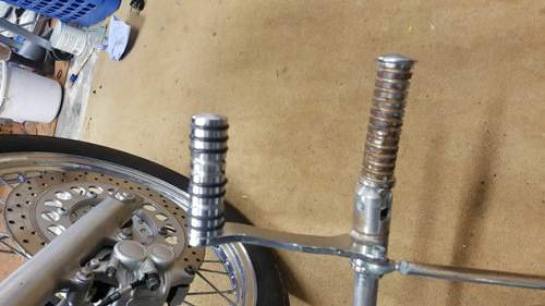

Habe die Rechten gestern mal bearbeitet. Sehen wieder ganz gut aus. Wenn ich sie jetzt noch Poliere und mit klarlack versiegele dann sehen sie wieder aus wie neu.
So, ich habe die Rastenanlage incl. Schalt-/Bremsgestänge beidseitig fertig. Allerdings ohne klarlack. Will mal sehen wie lange es dauert bis wieder Rost auftaucht.
Ich habe mir in der Bucht O-Ringe besorgt im Format 21 x 3 und 17 x 3 mm. Passen perfekt.
Sieht jetzt so aus.

sieht doch TOP aus!! und war wohl preiswert. 🙂
Alles selbst gemacht. Schleifen und polieren ist einfach, wenn man das richtige Werkzeug hat. Das hat in der Anschaffung in 2012 120 Euro gekostet.
Doof ist nur, der Chrom ist teilweise komplett ab. Weggerostet. Jetzt ist es zum Teil polierter Stahl.
Und die O-Ringe haben, jede Größe 50 Stück, zusammen was an die 14 Euro gekostet.
Das ist doch ein Anfang, na denn, wie gesagt, vielleicht "stolperst" Du ja mal über Zubehörrasten die von der Aufnahme her passen können. Oder was billiges unkomplettes und gebrauchtes ...
