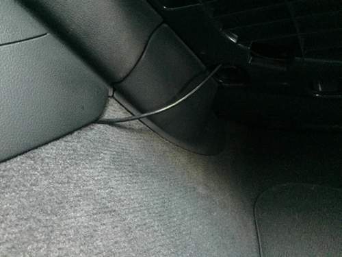

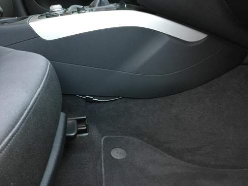

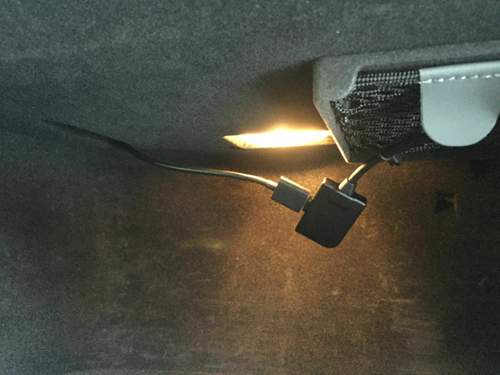

So sieht das Ganze dann aus.
Bestellt habe ich das Origianle AMI auf Lightning Kabel (45€)
Und zwei mal diese Verlängerung für je 6€ (iProtect Verlängerungskabel Dock Extender 1m für Apple iPhone
https://www.amazon.de/dp/B00W1QQ3DE/ref=cm_sw_r_cp_awd_ufqOwbK7DPM3N
Das Kabel an der Mittelmonsole lässt sich auch problemlos mit den Steckern unter der Leiste verstecken. Ist so nur besser zu sehen ;-)
Handschuhfach
Fußraum
Mittelkonsole

Mir war die Universale Handyablage einfach zu teuer denn ich höre sowieso kaum Musik vom Handy. Somit habe ich mir als günstige Alternative einfach das AMI - Lightning Kabel gekauft und zusätzlich zwei 1m Lightning Buchse auf Stecker Verlängerungen. Das Kabel lässt sich durch ein im Handschuhfach vorhandenes Loch unter der Zierleiste im Beifahrerfußraum bis in die MAL verlegen. Ist ein bisschen Fummelei aber dauert nicht lange und geht ganz ohne Bohren o.ä.! Funktioniert super!, auch ohne außen Antenne ;-)
