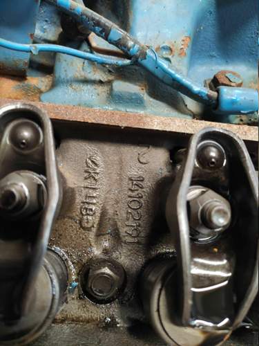

Habe mir für unser Boot einen Motor gekauft und bin auf der Suche nach passenden Dichtungssätzen, Steuerkette und neuen Ventildeckeln.
Habe mal ein paar Fotos angehängt, würde mich freuen wenn ihr mir mit guten Bezugsadressen aushelfen könnt, da ich kein Auto zum Motor hab und darum bei der Fülle an verschiedenen Ausführungen noch scheiter.

Ist ein Chevrolet Small Block, 305 oder 350 (Gussnummern einfach googeln), der Baujahre 86+ (erkennbau an den Ventildeckeln. Wird von Marine-Firmen unter anderen Namen vekauft, die Innereien sind immer GM.
Für Marine brauchst prinzipiell andere Dichtungen als für Strasse, wegen Salzwasser und so. Der Motor selbst ist ident, bei Neuaufbau muss man aber einiges beachten. Lies dich in die Materie ein, z.B. Nockenwelle ist extem kritisch bei Bootsmotoren, damit kein Wasser in den Brennraum kommt. Die Kühlung ist auch ein Thema, davon hängen die Toleranzen im Motor ab (vor allem Kolben zu Zylinderwand).

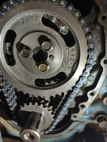

Vom Foto her ist es ein SBC (350 über die Gussnummer) und vom Ventildeckel her ein 86+. D.h. Motor mit einteiligem Kurbelwellensimmering. Das müsste schon reichen, um einen Motordichtsatz zu bestellen. Bei Fel-Pro hast eine composition Kopfdichtung drin, die hält auch Salzwasser aus. Blechdichtungen würd ich hier vermeiden. Und bei Froststopfen (wieder ident mit Auto) würde ich welche aus Messing nehmen, kostet nicht viel und hält. Steuerkette ist, solange man weiss, ob eine Roller Nockenwelle verbaut ist oder nicht, auch ident mit Auto. Achtung man kann in den neuen Block auch eine herkömmliche Nocke(flat tappet) einbauen, da ist dann eine Steuerkette fürBaujahre vor 86 zu nehmen. Am besten erstmal zerlegen und dann Teile bestellen.

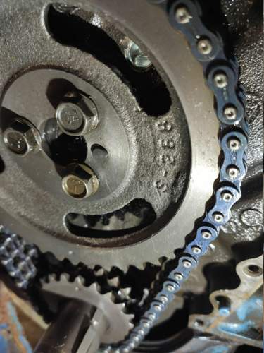

Woran erkennt man eine Roller Nockenwelle? Den Deckel der Steuerkette nehme ich heute Abend noch runter, musste mir erst noch einen Abzieher für den Balancer bauen...
Eine Rollernockenwelle ist aus Stahl, nicht aus Guss.
Sie benötigt ein spezielles Ritzel auf der Verteilerwelle und entsprechende Stößel, die mit einer kleinen Rolle auf der Lauffläche der Welle laufen. Das verringert die Reibung und ermöglich radikalere Nockenprofile.
