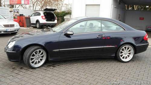

Ich habe eine Frage zu meinem CLK W209 in Tansanitblau metallic, derzeit 100 000 km 1,8 Liter, 164 PS, Bj. 2004.
Anliegend habe ich ein Foto eingefügt.

Was hast du für felgen auf deinen clk drauf ?
Sehen sehr ansehnlich aus 🙂

Hallo zusammen.
es ist ein H&R Fahrwerk 40/40 verbaut, die Felgen sind RH Aluräder 8,5Jx18/ET30 bzw. 9,5Jx18/ET35.
