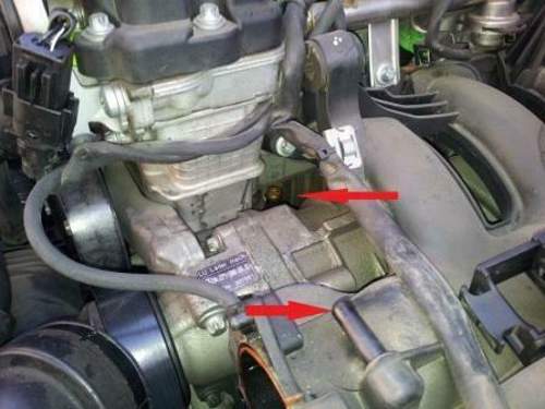

Ich habe jetzt einiges dazu gelesen und habe mir "laienhaft" mein Auto angesehen. Dank guter Beschreibungen und Bilder konnte ich die NWV und die angeschlossenen Kabel finden und ansehen.
Nur das Steuergerät konnte ich nicht finden.
Soweit ich das mit Licht und Fingertest an den Kabeln erkennen konnte, sind diese furztrocken. Natürlich schmutzig und staubig und dabei ist dieser Staub ein wenig oelig aber nicht so, dass man mein es würde Öl durch die Kabel fliessen.
Am Sensor (vor Kat) konnte ich nur von weitem eine Sichtprüfung vornehmen, sieht auch trocken aus.
Ob bei mir die Ölstopkabel verbaut sind, weiss ich nicht bzw. konnte ich nicht erkennen. Habe ein Foto gemacht.
So dass ich im Moment davon ausgehe, dass ich dieses Problem nicht habe.
Somit zurück zu meiner Frage von oben, wie gehe ich weiter vor?
In jedem Falle werde ich beim nächsten Werkstattbesuch, die Stecker vom Sensor abziehen und schauen lassen, ob die trocken sind.

Ölstoppkabel hast du keine verbaut...würde ich dir wärmstens empfehlen diese nachzurüsten!(gibt es bei Mercedes)
Das Motorsteuergerät sitzt in fahrtrichtung links am Luftfilterkasten...stecker mal bei ausgeschalteter Zündung abziehen und schauen ob dort Öl drin ist...auch die Stecker der NW-Versteller mal abziehen!
Das beide Lamdasonden defekt sind ist sehr unwahrscheinlich...ich Tippe eher da stimmt was mit dem Gemisch nicht!
Wurde der Fehlerspeicher mit StarDiagnose ausgelesen? Waren noch andere Fehler abgespeichert in bezug auf Gemisch? Gemischkorrekturwerte mal kontrollieren!

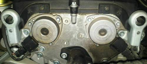

1. Nochmal nach Öl in den Steckern an den NV-Verstellern geschaut (Stecker abgezogen). Jawohl, dort ist Öl drin, sehr wenig aber jaaaaaa.

Vielen, vielen Dank für den Link zum mb-treff. Die Beschreibung und die Bilder sind super !!!
Montag werde ich gleich zu Mercedes fahren und die Öl-Stop-Kabel und NV-Versteller, sowie die Dichtungen dazu kaufen. In jedem Fall lasse ich die dann einbauen.

Wenn nur am NW-Versteller nen bisschen Öl ist würde ich nicht gleich die Versteller wechseln, sondern nur die Stoppkabel nachrücsten!(die Versteller kosten ja auch Geld!😉 )
