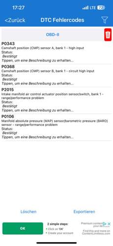

Ich bin Besitzer eines CLK 280 Automatik (BJ 08/2005) 150000 km gelaufen. Ich liebe das Auto bin, aber kein Autokenner. Vor kurzem ging die MKL an und ich ging zur Werkstatt, habe es auslesen lassen.
Nockenwellensensor wurde angezeigt. Die Werkstatt meines Vertrauens hat „alles“ geprüft und ein Magnetventil ausgetauscht, da es kaputt war und Öl in den Kabelbaum gedrückt hat. Das Öl hat er weitestgehend sauber gemacht. Hab das Auto abgeholt und nach ca 5-10 km ging sie Motorkontrollleuchte erneut an. Diesesmal habe ich es selbst ausgelesen mit einem OBD-Stecker. Dieser zeigte mir 4 Fehlermeldungen an : P0343, P0368, P2015, P0106

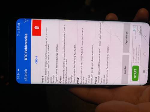

Diese habe ich gelöscht und siehe da nach 5-10 km hat sich die MKL erneut gezeigt. Selbes Spiel: Ausgelesen und neue 4 Fehlermeldungen erhalten: P0106, P2015, P0341, P0366.
Erneut löschen ohne den Fehler zu finden, macht wenig Sinn. Ich habe mir sagen lassen, ich solle Ölstopper einbauen an die Magnetventile, damit nicht erneut Öl in irgendwohin gelangt, wo es nicht hingehört.
Meine Frage: Würde, falls das Problem an dem Öl liegt, der eventuell sich durch das Magnetventil durchgedrückt hat, sich von alleine beheben mit dem Ölstopper und evtl. Ölreste „verschwinden“ ?

1. Auslesen nach der Werkstatt
2. Auslesen nach der Werkstatt

Dass sich das Öl durch den Kabelbaum drückt, ist weitreichend bekannt und das hat fast jedes Fahrzeug früher oder später bei den betroffenen Motoren von Mercedes. Habe schon damals bei einem C208 Ölstoppkabel verbaut genauso wie meinem jetzigen C209. Es ist nur so, dass die Probleme bei jedem ein bisschen anders sein können je nachdem, wohin sich das Öl schon durchgedrückt hat. Beim M271 kann die Lambdasonde beschädigt sein, weil die am tiefen Punkt sitzt und dahin viel Öl läuft, Motorsteuergerät kann defekt gehen und allemöglichen Fehler auswerfen. Bei deinem Motor wird das ähnlich sein. Einfach die Problemkabel abstecken und reinschauen. Gegebenenfalls säubern, wenn es ganz schlimm ist und mann nicht den Kabelstrang tauschen möchte, wie es von Mercedes vorgesehen ist, dann öffnet man die Kabel und verlötet sie wieder. Somit kann das Öl an den betroffenen Stellen sich nicht mehr durch die Kapillarwirkung durch die Kabel ziehen.

BJ 2005 und MKL? Da gehen bei mir alle Alarmglocken an, da dein M272 definitiv in den Bereich der damaligen Motorenreihe mit dem zu weichen Kettenrad der Ausgleichswelle hineinfällt.
Bei diesem Problem "spuckt" der M272 gerne auch mal andere fiktive Fehler aus...

Gräulich = Zu viel Sprit, entsprechend höherer Verbrauch.
Keine Leistung = Nockenwellenverstellung will nicht -> Nockenwellenversteller ausgenudelt.
Musst du jetzt entscheiden, einfach weiter fahren und einen Motorschaden provozieren, oder vernünftig diagnostizieren lassen. Oder weg, wenn einen 2-5k € Reparatur zu viel werden
Höchstwahrscheinlich ist das das berühmte weiche Stirnrad.
