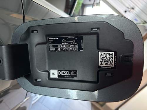

Jetzt zur Frage: Im Tankdeckel ist der Luftdruck nicht für diese Reifengröße spezifiziert.
Wer kann mir da weiterhelfen?

Ich habe jetzt im Tankdeckel nochmals nachgeschaut und dachte, da wäre der Luftdruck für unterschiedliche Radgrössen angegeben (wie bei meinem letzten Fahrzeug)
Aber Pustekuchen siehe Bild.
In den Papieren sind auch nur diese Reifengrößen spezifiziert.
D.h. diese Werte gelten genau für die montierten Reifen.
Oder ???

Es gab mir ein 17 seitiges Papier, das die zulässigen Rad/Reifenkombinationen zeigt ( Seite 1 und die für mich wichtige Seite ist beigefügt ).
Aus der 6stelligen Nummer kann man dann das Reifendrucklabel für die Tankklappe zuordnen (siehe Bild).
Ergebnis: Das Reifendrucklabel in der Tankklappe ist für meine Rad-/Reifenbestückung gültig.

@ABrutus
Kannst du mal bitte gucken was die Tabelle dazu sagt:
167.186
5 Sitzer
Raddurchmesser groß (22“)
Im Deckel steht leer 2.0/2.0 bar und voll 2.6/3,2 bar
Vielen Dank
Guten morgen
Kannst du eigentlich selber machen, habe die Tabelle bei meinem letzten Post doch beigefügt.
Aber bitte sehr, habe nachgeschaut und deine Werte sind korrekt.
Nee, muss mich korrigieren. Die Werte sind 2,2-2,2-2,6-3,2
