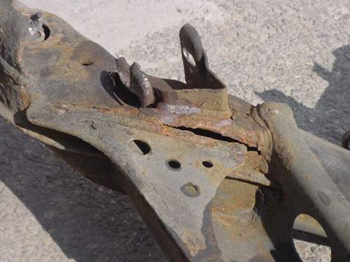

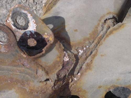

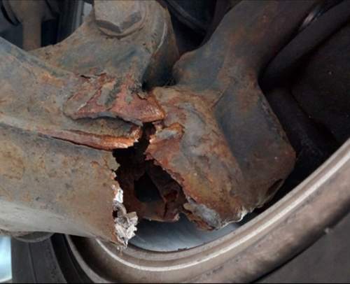

HA 1
HA 2
Ha 3
+4
Hier noch die Nahaufnahme.

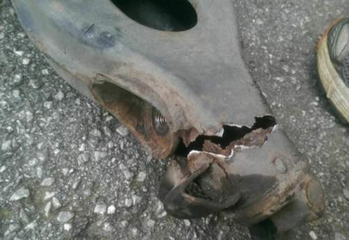

Und noch ein anderer Querlenker vom 210'er.
Echt übel und richtig gefährlich.

Auch Dir, @austriabenz vielen Dank für die Bilder!
Das schaut in der Tat grauslich aus, da ist meiner doch noch weit entfernt.
Wobei es wohl schneller geht als man denkt.
