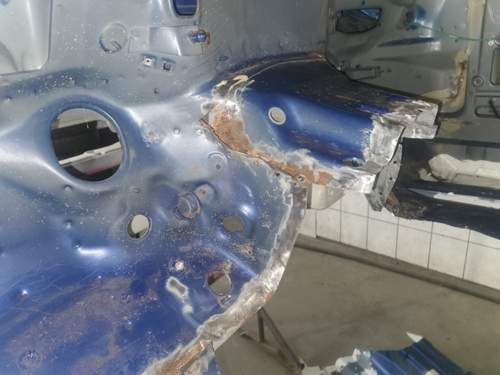

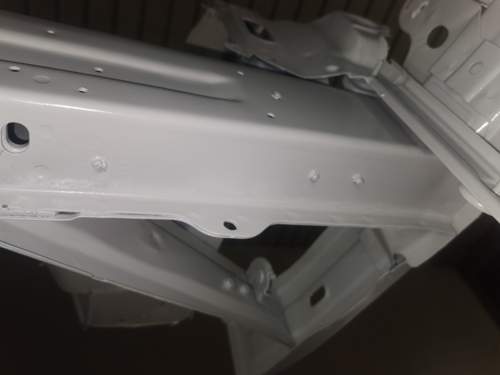

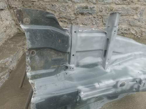

Solche Aktionen, wie auf den Bildern, wo einen komplette Innenraumbodengruppe getauscht wurde... Kann man machen lohnt aber eigentlich nicht, selbst wenn man es als Hobby bezeichnet. Dazu kommt meist noch viel Kleinscheiß, mit abgerissenen Stehbolzen und vielen Kleinbaustellen... Das muss man sich nicht unbedingt antun.
Jürgen
