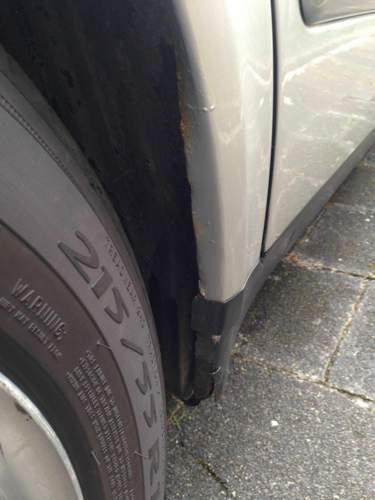

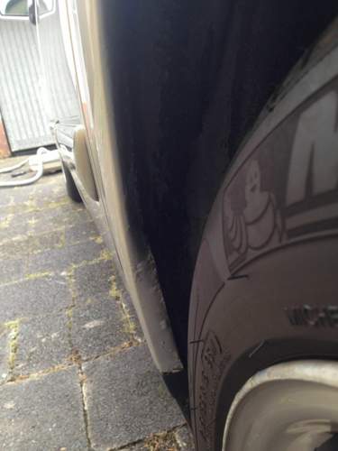

Den 430er habe ich eher durch Zufall gefunden. Der Zustand und der Preis haben mich überzeugt. Der Wageb fährt sich super aber hat leider auch etwas Flugrost an den Radläufen hinten den ich zeitnah beseitigen möchte. Ich habe hier im Forum schon nach einer detalierten Anleitung bezüglich Rostentfernung gesucht aber leider nichts gefunden. Wie geht man also an besten vor um den Rost zu entfernen? Welche Arbeitsschritte sind zu machen um das ganze richtig zu behandeln und zu versiegeln? Welche Produkte sollte man nehmen?

TE : Erstmal herzlichen Glückwunsch und willkommen unter uns Pastorentöchtern!🙂😛 Das mit dem Rost ist nicht so einfach, da die Behandlung von der Lokalisation und dem "Reifegrad" der Korrosion abhängt .
Zu den üblichen Roststellen findest du im Forum ausreichend Material vor.
Am besten ist es , du stellst ein paar Fotos von den Problemstellen hier ein, dann kann man dir schon mehr
sagen. Allgemeine Schönheitsfotos sind unnötig, hier wissen alle , wie ein 210er aussieht!😉😛
Anbei zwei Fotos von den besagten Roststellen.
Dr.Jargus
Es handelt sich leider nicht um die vorderen, sondern um die hinteren Radläufe. (Vorne wäre einfach - Kotflügel tauschen!) Das Blech ist dünn und dürfte bereits durch sein . Vorgehensweise lege artis : Radlauf abtrennen, neuen Radlauf einschweißen, lackieren und konservieren .Das hält dauerhaft.Husch-Pfusch geht folgendermaßen : Abschleifen , Rostumwandler auf Phosphorsäure - Basis auftragen, spachteln, schleifen , grundieren, lackieren, konservieren. Das ist schon die aufwändigste Variante, hält ca 2 Jahre.

Möglich ist vieles, Dr.Jargus. So zum Beispiel, dass es ausser an den Radläufen keine nennenswerten Rostschäden an deinem 430er gibt. Ja, auch diese Konstellation, die ich dir sehr wünsche, ist zwar möglich, ... aber eher unwahrscheinlich, weswegen ich dir dringend empfehle, zu Beginn eine tiefgründige, bestmögliche Rostbestandsaufnahme zu erstellen, und danach erst zu entscheiden, was du dagegen unternimmst UND WAS NICHT.

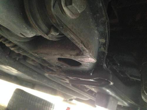

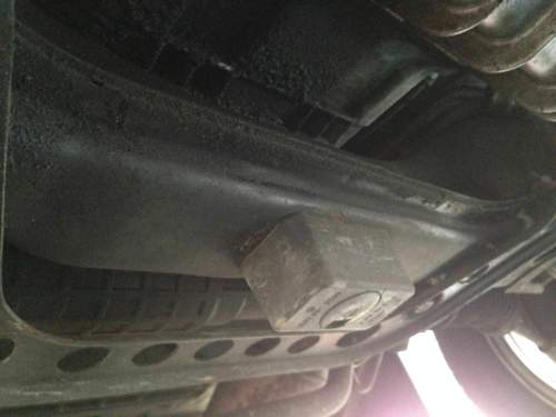

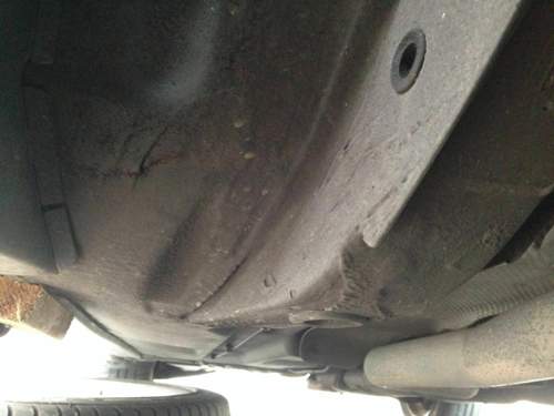

Anbei noch ein paar Bilder von unten.
+4
Was man auf diesen Bildern sieht, verspricht schon einige Arbeit. Hätte auch schlimmer sein können .Leider sind einige wesentliche Stellen nicht abgebildet : Der vordere Querträger, die Federaufnahmen, die Hydraulikleitungen , besonders auch hinter dem vorderen, li Innenkotflügel und über dem Hinterachsträger.
Solch verrostete Federn habe ich bei einem 180 000 km - Mercedes noch nie gesehen! Müssen sofort getauscht werden, hier droht der jederzeitige Federbruch.

Wieso "endlose Story"? Soooo schlimm erscheint mir das gar nicht! Wenn du's nicht selber machen kannst/willst, such' dir halt eine günstige freie Werkstatt, in der anständig und günstig gearbeitet wird - dann wird das schon!😉 Wenn du deinen Wohnsitz angeben magst, gibt dir sicher manch einer einen Tipp...
@ Doc Jargus
Lass Dich nicht gleich irre machen!
Von den paar Bildern her, kann man seriös noch gar nix sagen!
Die Federn würde ich mal genauer anschauen. Bin gar nicht so sicher, ob das wirklich Rost rundum ist (das wäre in dem Ausmaß schon selten). Sind die Federn intakt - sprich auch nicht die unterste Windung abgebrochen oder angeknackst - dann würde ich da gar nix machen!
Den Rost an den Kotflügeln kann man ausschleifen und sanieren - ob das allerdings dauerhaft hilft, ist wirklich die Frage... Realistisch betrachtet, hält es vielleicht 2 Jahre (und es wird vermutlich auch an anderen Stellen anfangen zu rosten).
Nun sollte man allerding bei einem alten W210 auch kein rostfreies Auto erwarten!
Bis auf die Federn (prüfen!) sehe ich auf den Bildern nur "optischen" Rost. Ist halt die Frage, wie anspruchsvoll Du bist!
Willst Du ne komplett rostfreie Karre --> Vergiss es!
Kannst Du mit "optischem" rost an nicht sicherheitsrelevanten Teilen leben --> dann fahr das Auto die nächsten 5 - 10 Jahre!
Schau Dir nochmal den Motorquerträger vorne an, die Unterkanten der Türen und die Schweller (speziell um die Auflagepunkte für Wagenheber)... Dann weißt Du mehr.

FRAGE: was ist das rechteckige Ding auf Bild 1 da unten am Träger ?
Bitte um Aufklärung - vielen Dank.
