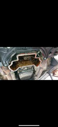

Update: Auto steht seid nun 2 Wochen in der Werkstatt eines Kumpels und wird durch repariert. Der Wohlhabende Besitzer hat leider beim Auto gespart und an stellen ausnahmslos Pfusch betrieben!
1. zu kleine Bremsscheiben hinten montiert.
2. Ölwanne undicht da 2 schrauben gefehlt haben weil sie angebrochen waren.
Fahrzeug hat nun vorne alle Lenker neu bekommen inkl. Traggelenke und Axialgelenke ( Lemförder )
Bremsscheiben ( die richtigen jetzt ) mit Bremsbeläge hinten. Ölwanne wurde ausgebaut, die Gewinde instand gesetzt, neu abgedichtet und wieder montiert. Auspuff Hitzeschutzbleche richtig montiert und kurbelgehäuseentlüftung Abdeckung erneuert.
Freue mich total das Fahrzeug am Samstag wieder zu bekommen!
Anbei mal ein paar Bilder.

Ich habe Ihn auf den Pfusch hingewiesen und ihm empfohlen dir Werkstatt zu wechseln. Das hat Ihn recht wenig interessiert. Anbei noch ein Bild der Beläge.
