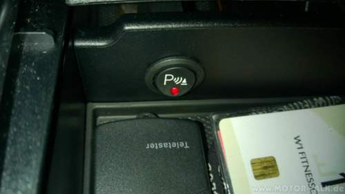

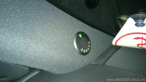

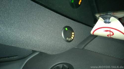

Und mit der Parktronic- es ist eine gute Lösung. 960 € allerdings incl. Einbau (Bosch). Das ist nicht zu weit weg von den 1300 von Navisworld (die sind aber in Sindelfingen und nicht in Würzburg...).
Vorteil: Es piepst früher und lauter als bei der MB-Originallösung (kann man inzwischen einprogrammieren lassen wie es gewünscht ist). Man hat vorne links A-Säule und hinten rechts C Säule eine akustische und optische Anzeige (sehr schön gemacht). Nachteil: Es wird nicht differenziert ob das Hindernis rechts oder links ist.
Aktivierung: 20 sec bei Einschalten der Zündung, ansonsten bei Einlegen des Rückwärtsganges, die vorderen Sensoren zudem mittels Schalter in der Mittelkonsole aktivierbar.
Die original MB Lösung ist besser, aber die hatte ich nun nicht, deshalb mußte nachgerüstet werden (es war ja offensichtlich vergessen worden anzukreuzen...). Ich komme gut damit zurecht, außerdem hätte ich ja auch noch die Rückwärtskamera (mit der ich nicht so viel anfangen kann...).
...hier noch die Bilder von der Parktronic a la Bosch...
...und das mit der nicht ganz übereinstimmenden Farbe wäre mir nicht aufgefallen... ich werde es aber nicht beanstanden...

Ah, da ist das eingebaut, sehr interessante Lösung.
Kann man das hintere gut sehen? Aber da gewöhnt man sich sicher schnell dran !
Wunderschönes T-Modell... und die optische Lösung mit der Parktronic ist super gelöst. Was für Farbunterschiede? Da muß man die Kirche auch mal im Dorf lassen, denn ich sehe da nichts. Sieht aus wie bei mir und dem Original! Alles richtig gemacht!!!
Ich gucke beim Einparken nie auf die Leuchtanzeige, da man ja schon beim Einparken ungefähr weiß, wo es "Probleme" geben könnte. Viel wichtiger ist das akustische Signal! ;-)
Ja man kann das hintere (C-Säule) sehr gut sehen. Alternativ wäre auch die D-Säule möglich (auch einfacher einzubauen), aber bei Nutzung des Gepäcknetzes oder voller Ladung dann nicht so gut einsehbar, deshalb hatte ich mich für die C-Säule entschieden.
C-Säule ist genau richtig! Einmal Schulterblick nach rechts und schon im Sichtfeld! Ein anderer und besserer Ort fällt mir nicht ein. Außerdem und wie gerade schon erwähnt... der Signalton ist wichtig, nicht der Christbaum ;-)
