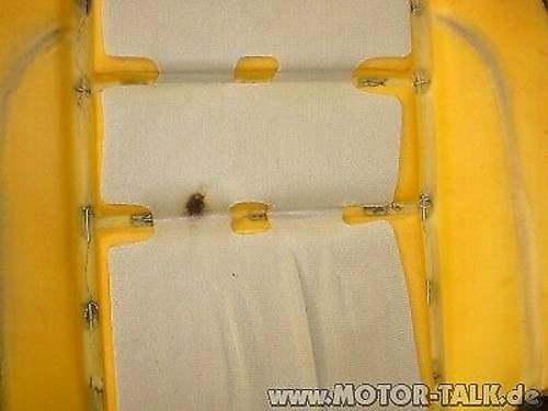

im anhang habe ich noch ein foto einer durchgebrannten heizmatte hinterlegt!

Mein Fahrerstuhl war kürzlich beim Sattler und die Heizmatte wurde getauscht da sie nicht mehr funkt.
Und siehe da, ein riesen Brandloch, ein Wunder das das Leder nich versenkt war.
Die neue Matte heizt meinem Hintern ordentlich ein, meine sogar zuviel des Guten.

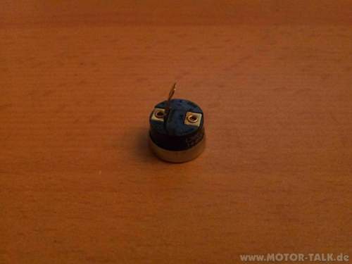

@matteffm,
ist das Thermostat richtig drin? Es muß ganz reingesteckt sein
Einbau-sitzthermo
Der Sattler hat den Sitz zusammengebaut, ich habe nur noch die Stecker verbunden und feddisch.
Sie heizt gut, schaltet aber nicht wieder ab.

ich fahre einen V70 MJ04 Baujahr 2003 mit hellen Sitzen, 145 TKm. Ich habe auf dem Fahrersitz eine dünne Decke liegen, weil die Jeans sonst abfärben. Heute habe ich ein Brandloch festgestellt, welches beim Einschalten der Sitzheizung leuchtete, wie ein Zigarettenanzünder. Den Geruch habe ich schon gemerkt, aber die Quelle nicht gefunden. Das Problem scheint lt. Forum schon etwas älter zu sein. Ich hätte gedacht, daß es so etwas bei Volvo nicht gibt. Ich bin ehrlich enttäuscht.
Was kommen auf mich für Kosten zu? Hat schon jemand einmal versucht, bei Volvo Ersatz zu erhalten? Ich fahr nicht mit einem Brandloch im Sitz herum!
