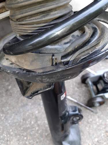

Folgendes Problem. Ich habe bei meinem S204 zwei neue vormontiert Federbeine getauscht. Ich wollte mit dem Drehmomentschlüssel testen, ob die mittlere Federbeinschraube mit dem richtigen Drehmoment angezogen ist. Ich konnte mit dem Inbus Schlüssel nicht richtig dagegenhalten. Also hat sich das mitgedreht.
Was genau hat sich nun verdreht?
Kann das Domlager dadurch schon defekt sein?
Ich hab jetzt folgendes Problem. Fahre ich über eine unebene Straße klappert und poltert es. Schlage ich das Lenkrad ein und fahre los, dann knackt es an der Feder oder Federbein.
Wie gehe ich jetzt vor, um die Ursache zu finden?
Getauscht wurde noch beide Koppelstangen und die unteren Querlenker. Und eine Achsvermessung habe ich auch machen lassen.

Das Problem ist gefühlt nach der Achsvermessung aufgetreten. Bevor ich zur Werkstatt fahre und sie darauf ansprechen will, will ich abklären, ob der Fehler an dem verstehen liegen kann. Das knacken war nicht gleich nach dem verstehen da
Sitzen die Federn richtig in den Aufnahmen und wurden die Aufnahmen vorher richtig gereinigt? Wurden Schrauben und Muttern von Querlenkern und Koppelstangen erst im belasteten Zustand angezogen?

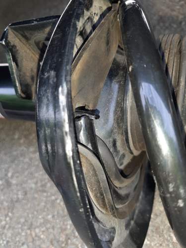

Das Drehmoment wollte ich prüfen im eingebauten Zustand. Beide Reifen sind dem Boden. Staubkappe runter und im Uhrzeigersinn angezogen. Mit Spezial Nuss und Inbuss gegengehalten.
Wenn die Schraube eine Uhr wäre, hat sie sich um 5min verdreht.
Schaue doch mal, ob die vorderen Fahrwerksfedern unten in den Federbeintellern richtig bis zum Stop eingedreht sind.
Die Werkstatt hätte doch bei der Achsvermessung Probleme, wenn die Oberen Querlenker defekt gewesen wäre. Oder hat das da keine Auswirkung.
Ich hab exakt dasselbe Problem. Muss man die Feder wieder komplett ausbauen, um sie ordentlich einzudrehen oder reicht es, sie mit einem Federspammer zu komprimieren? Kann man das evtl. sogar ohne die Federbeine komplett auszubauen? Darüber wäre ich ja mega glücklich!
Ich werde es mit Federspanner machen.
Aber nur sowas lockern, dass ich die gerade so drehen kann. Bei mir sind das cs.1 - 1,5cm was ich drehen muss.
