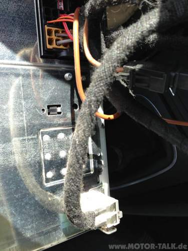

Gestern habe ich das Spezialwerkzeug bekommen mit dem ich das Radio ausbauen kann und werde am WE mal schauen wie das iPod Kabel angeschlossen ist.

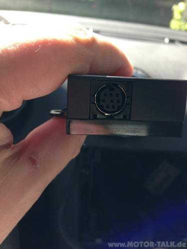

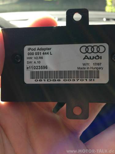

So ich hab mal das Radio ausgebaut...es ist ein Audi iPod Adapter verbaut,wie komme ich jetzt entweder vom iPod Adapter,oder besser direkt ohne diesen,dazu einen USB Stick/HDD an das Radio anzuschließen?
Muss es diese Solisto Box sein oder gehts auch ohne?
Der Audi Adapter ist doch im Handschuhfach und an den kannst du verschiedene Adapter anschließen...auch einen USB Adapter.
Leider taucht in der Liste mein A3 von 2007 nicht auf,ebenso nicht bei dem Original Adapter von Audi.
So ich war mal bei Audi und habe versucht den Adapter anzuschließen...passt nicht.
Bleibt also wohl nur ein DAC wie die Solisto o.ä..
Mach mal bitte ein Bild vom Adapter... und vom Anschluß...
Als ob ich es geahnt hätte...😁
Bitte schön.
Img-0510
Img-0511
Img-0512
... So nun gibst Du mal die Teilenummer in Bing ein und Du hast deine Antwort...
Hab ich ja schon und daraufhin war ich bei Audi und der entsprechende Adapter passt nicht.
... und da hast Du sicher auch die anderen Foren durch gelesen!
Klar hab ich die Suchfunktion und auch google bemüht,aber leider gehts halt nicht so wie ich das vorhabe einfach einen Adapter an den 30-poligen Anschluß des iPod Adapters anschließen der auf USB endet.
