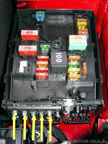

Hallo, das ist eine der Streifensicherungen (Blechstreifen) im Elektrokasten neben der Batterie.
Kopie-voncaddy-sicherungen-motorraum
Hallo transarena,
danke für deine Antwort. Ich kenne Vorglühsicherungen aus meiner jahrelangen T3 / T4 und Golf schrauberrei.Wie du eben schreibst, eine Streifensicherung (Blechstreifen). So eine Sicherung ist aber in meinem Caddy nicht zu finden, ich habe ihn auch erst vor 2 Monaten gebraucht gekauft , kenne mich mit der Elektrik eben noch nicht so aus. Das Bild welches du gepostet hast, weicht auch ein wenig von meiner Elektrik ab. Ich lade mal 2 Bilder von meinem Sicherungskasten im Motorraum mit hoch. Die Sicherungen habe ich jetzt alle geprüft, und alle sind ok. Trozdem kommt an den Glühkerzen kein Strom an.
