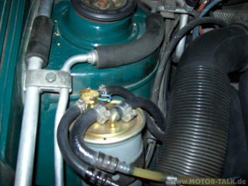

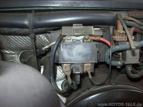

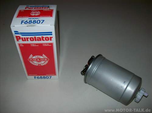

Habe Dir noch ein paar Bilder rausgesucht, damit Du auch siehst, was ich meinte.
Den Dieselfilter zu wechseln( wenn Du nicht weist, wie lange der schon drin ist) kann
natürlich auch nicht schaden. Nochmal zur Vorglühanlage: Um deren Funktion zu prüfen,
erstmal sicherstellen, ob Spannung an der Sicherung, bzw. an den Kerzen anliegt. Dazu
den Stecker vom Kühlmitteltemp.geber trennen und während des Vorglühens messen. Die
Funktion der Kerzen läßt sich über die Stromaufnahme prüfen, dazu brauchst Du aber ein
Zangen-Amperemeter. Ich würde die Kerzen ausbauen und  begutachten, da kann man auch
direkt Spannung anlegen und sehen, ob sie glühen. Wie gesagt, ich vermute, daß das Prob.
eher Spritseitig liegt, doch die Überprüfung der Vorglühanlage vor dem Winter macht schon Sinn.
Gruß Eiche.
Bild #203103958
Knackfrosch
Streifensicherung

eingehalten. Dieselfilter auf jeden Fall ersetzen, der ist nach sieben Jahren überfällig!
