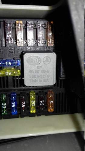

Hallo noch einmal,
nach der ganzen Zeit habe ich mein Problem gelöst (so scheint es im Moment).
Im Laufe des Sommers war natürlich Ruhe in Sachen vorglühen, aber im Herbst ging es wieder los und ich ging wieder auf die Suche.
Hier die Auflösung:
Ich hatte ja geschrieben, dass die Glühzeitendstufe und alle vier Kerzen schon gewechselt wurden, was aber nicht mein Problem gelöst hat.
Letztendlich habe ich im Sicherungskasten im Motorraum rechts oben (wenn man vor dem Auto steht) nachgeschaut und konnte ein Relais reindrücken, das Einzige, was tatsächlich ein wenig locker war. Als ich danach anhand der Teilenummer nachgeschaut habe, war das Relais tatsächlich auch für die Vorglühanlage zuständig.
Zudem gibt es bei meinem Mopf aus 2007 (E220 CDI, OM646.821), direkt am AGR-Ventil, ein Kabel, was auch nicht ganz festgeschraubt war. Ich habe keine Ahnung wofür es ist, aber evtl. ist es ein Massekabel, hat auch oder ausschließlich die Probleme verursacht.
Ich weiß also leider nicht genau was es war von den beiden, aber die Lampe der Vorglühanlage geht während der Fahr nicht mehr an!!!
Relais Teilenummer: A002 542 26 19 (Hella Nummer: 4RA 007 793-07 (Multifunktionsrelais)
Das heißt, du hattest das Relais nicht richtig eingesteckt, als du es ersetzt hattest? Du hattest ja geschrieben, dass du das bereits getauscht hattest.
Ein paar Bilder von dem Kabel am AGR wären toll. So ist es irgendein Kabel und hilft keinem weiter, wenn er mal das gleiche Problem hat.
Nein, habe zwar am Anfang Relais geschrieben, aber später in einem Post klargestellt, dass ich die Glühzeitendstufe meinte. Diese habe ich zuerst getauscht und fest eingebaut, aber es half nichts. Später dann die Kerzen, alle 4, half aber auch nichts.
Leider kannte ich die Vorglühanlage nicht komplett. Bin nur durch ausprobieren und zielloses überprüfen von Sicherungen und Relais im Sicherungskasten des Motorraums auf dieses Multifunktionsrelais gekommen. Habe überall mal gedrückt und nur bei dem einen festgestellt, dass ich es ein wenig herunterdrücken konnte.
Und in Bezug auf das Bild hast du Recht, also habe ich eins gemacht. Auch eins vom Relais ist dabei. Das Kabel ist genau in der Mitte des Bildes zu sehen, links neben dem AGR-Ventil.

@peetrock schrieb am 30. Dezember 2020 um 19:18:20 Uhr:
