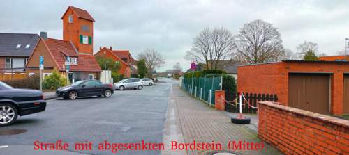

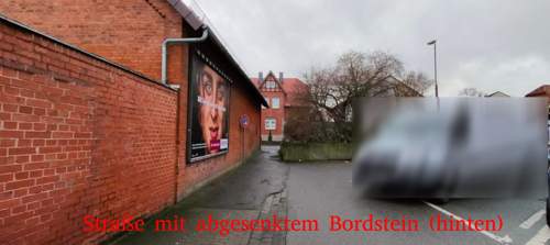

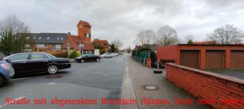

ich bin mir bei folgender Situation nicht sicher, wer hier Vorfahrt hätte.
Das Auto will über den abgesenkten Bordstein auf die Fahrbahn abbiegen. Das Fahrrad kommt aus dem verkehrsberuhigten Bereich (endet ca. 5-10m vor der Stelle, wo das Auto steht/der abgesenkte Bordstein beginnt). Siehe Bilder.
Wer hätte jetzt Vorfahrt?

Die Straße mit den Parkplätzen (da wo man vom abgesenkten Bordstein kommt, Bild 1-5), hat übrigens auch kein Straßenschild und ist ein Sackgasse. Man kann dort lediglich parken. Der verkehrsberuhigte Bereich hat hingegen ein Straßenschild mit einem Straßennamen. Auch hätten ja z.B. Radfahrer, die von hinter der Bushaltestelle vom Fußweg (Fahrrad frei) kommen Vorfahrt vor den Autos vom abgesenkten Bordstein. Damit meine ich den Fußweg (Fahrrad frei) zwischen Haltestelle und Zaun (links bei Bild 9/10 bzw. rechts von Kameraposition bei Bild 8), wenn man dann Richtung Vorfahrtstraße fährt/abbiegt.
Bei Radfahrern, die aus dem verkehrsberuhigten Bereich kommen, ist die Vorfahrt hingegen unklar, obwohl beide auf der gleichen Straße (zumindest die letzten paar Meter) zu der Stelle fahren.

Straße mit abgesenktem Bordstein hinten
Str. mit abg. Bordstein hinten -> vorne
Straße mit abgesenktem Bordstein Mitte

Bild 7 klärt doch den kompletten Sachverhalt. Dort steht ein Parkplatzschild was somit eindeutig aufzeigt, dass man von einem Parkraum in den öffentlichen Straßenraum einfährt und somit wartepflichtig ist.
Was ärgerlich ist, dass die alte Fahrbahnmarkierung (als man wohl dort noch in den verkehrsberuhigten Bereich einfahren konnte, noch vorhanden ist. Es ändert aber trotzdem nichts an der Vorfahrtsregel.
