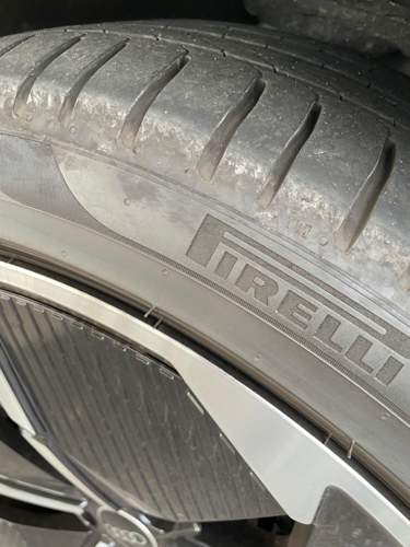

Vorderreifen außen stark abgefahren
Audi Q4 FZ
Bei mir fahren sich die Vorderreifen außen stark ab.
Hat noch jemand das Problem?
Luftdruck ist korrekt.
kein Quattro.
11 Antworten
Hatte ich beim ersten Reifensatz auch. Auf Anraten des Reifenhändlers 2/10 mehr als vorgeschrieben in die Reifen wg des hohen Gewichtes. Seitdem kein Problem mehr.
bei mir ein ähnliches Bild (Allrad). Allerdings waren die Reifen auf der rechten Seite noch mehr abgefahren als links. Der TÜV meinte ebenfalls, dass es am hohen Fahrzeuggewicht liegt. Dazu kommt noch die wachsende Zahl an Kreisverkehren. Ich vermute, dass auch die Werksreifen eine Rolle spielen und habe seit gestern einen Standard-Reifen (Maxxis Premitra 5) drauf. Ich bin gespannt...
Lt meinem Reifenhändler ein bekanntes E-Auto Problem, das auch bei anderen Marken vermehrt auftritt
Man sollte stets in regelmäßigen Abständen das Profilverschleißbild im Auge behalten und bei beginnendem seitlichen Profilverlust mit etwas höheren Reifendrücken entgegenwirken

Dumme Frage welche GRÖSSE und Marke hast Du denn vorne drauf.
Danke
Die originalen 21 Zoll.
Ja ok aber welche Marke!!
Pirelli, Hankook oder
Danke
Nach 25 Tsd. Km sieht meiner wie auf dem Fotos aus. 45er Quattro 2023.
