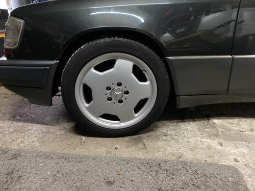

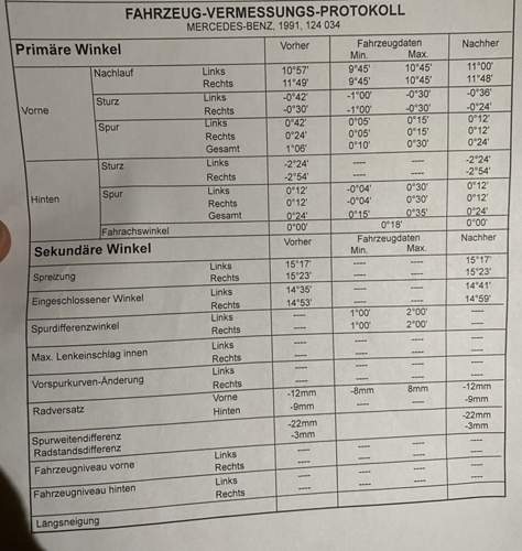

Ich hab ein kleines Problem mit meinem 300CE. Mir ist vor kurzem aufgefallen, dass der Reifen vorne links am Saccobrett schleift. Da nichts groß passiert ist, wollte ich den Wagen vermessen lassen, um zu gucken ob da noch alles passt. Die Excenterschrauben und Gummis der Querlenker waren so fertig, dass ich diese vorher neu gemacht habe. Spurstangen und Stoßdämpfer sind dann auch direkt neu gekommen. Die Excenterschrauben habe ich ungefähr so eingestellt, wie es vorher war.
Dann war ich bei der Vermessung und es wurde alles eingestellt. Lenkrad steht grade, Wagen läuft gerade, aber dee linke Reifen/Felge steht immer noch zu nah am Saccobrett und wenn man hinter dem Wagen steht, sieht es aus, als wenn das rechte Vorderrad Sturz hat und das linke Vorderrad grade steht.
Ich hab ein Vermeasungsprotokoll bekommen. Da sehe ich, dass der Nachlauf nicht im min und max Bereich liegt. Kann es daran liegen, dass der linke Reifen nicht mittag im Radkasten steht?
Vielleicht kann mir einer helfen und mir Infos geben, damit ich nicht unvorbereitet wieder zur Vermessung fahre.

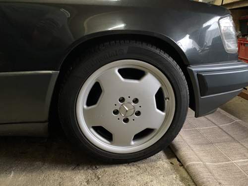

Hallo Tim! Kannst Du mal ein Bild links und rechts hier einstellen. Du hast ja beidseitig etwas viel Nachlauf. Das heisst aber, dass Dein Rad zu weit vorne und nicht hinten steht. Eine Erklärung für Deine Beobachtung ist das also nicht.
Guten Morgen Bernd,
Hier mal Bilder von links und rechts.
Gruß Tim

Das ist richtig, der Nachlauf ist dafür verantwortlich wenn das Rad nicht mittig im Radkasten steht. Wenn der Nachlauf sich allerdings nicht so einstellen lässt das die Werte im Toleranzbereich liegen, ist irgendwas ausgeschlagen oder verbogen.

Erzähl mal ein bisschen mehr: Hast du das Auto erst seit kurzem? Oder erst seit kurzem diese Räder drauf? Welche Reifen/Felgengröße ist das?

Also der Wagen ist seit 7 Jahren in meinem Besitz. Ist seit 6 Jahren mit Eibach Federn 30mm tiefer und auch seitdem mit den Felgen/Reifen unterwegs. Vorne ist eine 7,5 x 17 Felge mit 225er Reifen. Das es schleift kam ohne einen Grund. Da nur ich den Wagen fahre, kann ich ausschließen, dass meine Frau damit über irgendwas gefahren ist.
Vor der Vermessung habe ich dann die Querlenker Gummis, Excenterschrauben, Stoßdämpfer und Spurstangen neu gemacht. Traggelenke sind Mitte letzten Jahres neu gekommen.

Wenn das Rad JETZT, also nachdem Du alles erneuert hast, immernoch komplett und optisch deutlich schief sitzt, und außerdem das Protokoll der Werkstatt falsche oder "schiefe" Werte ausweist, ist für mich die Sachlage klar:
Die haben Mist gebaut und so gut wie alles falsch gemacht, was man falsch machen kann.
Die haben nicht nur den Querlenker falsch festgezogen, sondern sich nicht um die Radlage und auch nicht um den Sturz gekümmert, sondern nur die Spurstangen eingestellt. Und auch noch mit falschen Werten.
Zu einer korrekten Fahrwerkseinstellung gehört immer auch die Position des Rades relativ zum Fahrzeug. Eine unterschiedliche Radposition links und rechts hätte auffallen müssen.

Das Protokoll zeigt ja vorher und nachher einen etwas zu großen Nachlauf, also ein zu weit VORNE-stehendes Rad, und das links wie rechts. Wenn das Protokoll stimmt und die Bilder auch, dann kann physikalisch nur die obere Anbindung des Dämpferbeines den Fehler verursachen. Natürlich sind 3 Schrauben mit Poka-Yoke eigentlich „Safe“ aber eine andere Erklärung für Bilder und Messblatt gibt es m.E. nicht!
