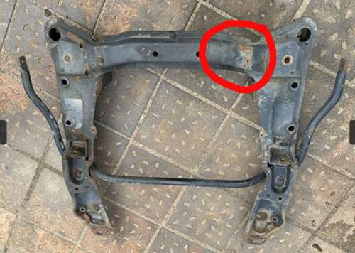

Letztens bei der HU fiel dem Herrn Ingenieur ein Rostloch am Achskörper meines Fahrzeugs auf. Auf der Suche nach erschwinglichem Ersatz musste ich feststellen, dass dieser für jede Motorvariante eine eigene Teilenummer hat. Sind die Achskörper für 2.2 Liter Diesel- und Benziner tatsächlich unterschiedlich?

Ist jetzt nicht meine, aber dort hat er ein Loch reingehauen.
Achse
Eine Durchrostung ist mehr als ungewöhnlich, am Hilfsrahmen (Achskörper) vorne.
Eher handelt es sich dabei doch wohl um eine korrosive Erweiterung, einer vorhandenen Bohrung, oder?
Ein Bild von deinem Achsträger und der betroffenen Stelle, in guter Auflösung, ist hier wirklich zwingend erforderlich, wenn du auch einen Rat haben willst, der dir dann auch Arbeit und Geld ersparen könnte.
Momentan bin ich 20 km vom Auto entfernt, kann aber bestätigen, dass der Prüfer neben dem rechteckigen Loch zur Befestigung der unteren Abdeckung zwei Löcher mit dem Schraubendreher reingeprockelt hat. Nach Entfernung des Rostes war da dann ein etwa 5 cm² großes Loch :-(

Blöd ist halt jetzt, daß der Tüv schon darauf geschaut hat, sonst würde ich sagen, ein stabiles Blech bündig einschweißen und sauber verschleifen. Schwarze Farbe, die Abdeckung wieder drauf, und gut! In diesem Fall zu einer andern Prüfstelle fahren. Die ganze Arbeit mit dem Umbau und Spur neu einstellen kann man sich sparen.
Den Plan mit dem Einschweißen hatte ich auch, habe dann aber gesehen, dass die "saubere" Lösung möglicherweise auch nur Arbeit ist, dafür aber nachhaltiger. Die linke Seite sieht auch nicht mehr so toll aus. Daher die Frage nach dem Träger für den Y22XE. Der Motor soll doch vom Block identisch sein.
2 Liter und 2.2 Liter sind auf jeden Fall identisch, bei den anderen weiß vielleicht der Kurt mehr.
Du kannst auch erstmal eine Seite schweißen und in Ruhe nach einem passenden Achskörper suchen. Da bietet sich dann an, die Querlenkerlager auch gleich zu tauschen und den Achskörper zu entrosten und lackieren.
Ursache für Durchrostungen an dieser Stelle ist übrigens immer die Abdeckung, da sich dort Schmutz und Feuchtigkeit sammeln. Deshalb ist diese bei meinen Autos grundsätzlich weg!

Normal schweißt man so etwas mit einer Verstärkung,
an der Schadstelle.
der einzige Unterschied in meinen Gedanken beim VA-Träger
ist die Motoraufhängung seitlich,was den Unterschied macht.
DAS ist genau der Unterschied.
Das Mehrgewicht beim V6 bzw. Diesel ist nicht der Grund.
Die Aufnahmen der Motoraufhängung unterscheiden sich zum Teil deutlich.
Konnte ich damals beim Tausch vom Y22XE zum Y32SE deutlich sehen.
Der R4 ist etwas länger und somit ist die Halterung etwas nach vorne gewandert.
Theoretisch könnte man auch die Aufnahmen auf dem Hilfsrahmen versetzen.

Das Angebot bei ebay mit GM Nummer 9156602 ist für den R4 Diesel beim Facelift.
Passt also beim TE.
Aber trotzdem ist die Aussage in der Beschreibung falsch, dass der Träger bei allen passen soll...
