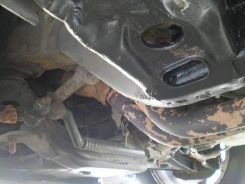

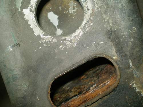

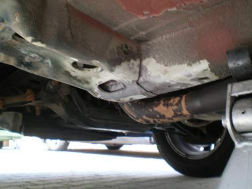

Da es heute in meinem Garagenhof extrem dampfig war, kam keine rechte Lust zum Arbeiten auf. Ich habe allerdings eine omegatorische Schwachstelle untersucht, die mir schon länger bekannt ist. Genauer gesagt existiert sie schon mindestens so lange, wie ich den Wagen habe und das sind im Oktober 3 Jahre.
Es handelt sich dabei beidseitig um den Übergang der vorderen Querträger zum Längsträger. Rechts beginnende Korrosion, links würde ich mal sagen fortgeschritten aber nicht durchgerostet. Habe heute noch einmal mit spitzen Gegenständen massiv geklopft, aber das Material hielt stand.
Ich habe die Stellen bisher regelmäßig mit Sprühöl behandelt, was eine gewisse Stabilisierung des Zustandes bewirkte. Er ist auch so durch den Tüv gegangen, aber ein Dauerzustand sollte das natürlich nicht werden.
Eine Grundsanierung setzt meines Erachtens eine Demontage der Querträger voraus. Nur dann kommt man überhaupt an die Längsträger heran. Die Arbeiten sind zwar erst für das Jahr 2018 vorgesehen, aber trotzdem mal meine Frage: Hat das schon mal jemand gemacht? Bilder wären super!

Konservieren ist (leider nicht mehr) das Thema. Das habe ich die letzten 3 Jahre gemacht. Einigermaßen erfolgreich sogar. Nun wird es aber Zeit, das Übel an der Wurzel zu packen. Der Rost muss weg und zwar vollständig.
Das geht nur per raustrennen mit der Flex und Neuaufbau des Bereichs mit frischem Blech.
Das ist aber eine strategische Herausforderung. Der Bereich ist schwierig. Daher meine Frage nach Erfahrungsberichten, was die Sache einfacher machen würde.
Falls es die nicht gibt, werde ich sie selbst erarbeiten. Dauert halt etwas länger....

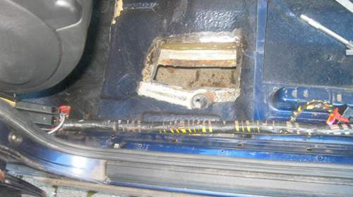

Danke euch erstmal. Mit Rostumwandler habe ich eigentlich auch ganz gute Erfahrungen gemacht. Ich benutze das Zeug aber nur an Flächen, die jederzeit zur Kontrolle einsehbar sind. Das ist hier aber nicht der Fall, der Querträger deckt den Längsträger ja teilweise ab und die Schadensstelle ist nur durch eine Öffnung im Querträger sichtbar.
Mal sehen, ich werde wohl die Tage mal Sandstrahlen. Außenrum sicher eine "saubere" Lösung, aber es ist noch unklar, wie weit ich mit der Düse durch die Öffnung im Querträger komme.
Ist hier ganz im Südwesten auch eine Frage der Wetters. Entweder es ist brütend heiß oder es schifft wie aus Eimern. Strange Summer...
Ich werde aber auf jeden Fall berichten.
Falls jemand einen Erfahrungsbericht einer Blechreparatur (Demontage Querträger) beisteuern kann... immer her damit.
Alternativ wäre auch eine Reparatur vom Innenraum her möglich. Habe ich letztes Jahr bei meiner Limousine gemacht, aber da lag der Schaden weiter hinten.

Kann man nachvollziehen. Ich setzt auf den Winkelschleifer eine Topfdrahtbürst und lege die Falze frei so das man die Schweißpunkte sieht und Bohr die mit einer Schweißpunktbohrkrohne ab. So bleibt das untere Blech voll erhalten und wenn das entfernte Blech noch gut ist hat man gleich die Bohrung für die Schweißpunkte zum einsetzen. Den Rost kräftig Bürsten und ggf. sauber ätzen (wenn noch genug Material verbleibt) oder Heraustrennen wie in deinen Bildern.
Ich habe diesen Bereich bei mir mit Unterbodenwachs vollgepumpt wie auch den Rest. Unterboden spätestens alle 2 Jahre nach min. einer Sonnenscheinwoche schön mit Unterbodenwachs beschichtet wenn alles lose entfernt und ausgebessert wurde.

Die Möglichkeit zum Sandstrahlen hab ich auch, aber Zuhause. Danach bleiben aber noch häufig winzig kleine schwarze punkte zurück, der Lochfrass in Porengröße. Da hilft nur Säure (aber langwierig), weil das Strahlgut nicht fein genug ist, oder raus schleifen bzw. schneiden. Sonst kommt der Rost zurück. Dauert aber 2 bis 4 Jahre die ruhe bis der Rost wieder kommt.
Das mit der Drahtbürste ist schon richtig aber aus meiner Sicht die die schnellste Art den Unterboden frei zu legen.
Nehme auch schon seit 20 Jahren immer die Zopfbürste auf der Flex. Bis jetzt hat es immer gehalten. Wichtig ist das man einen guten Rostumwandler danach benutzt und anschließend die Stelle mit einer guten 2k Grundierung in mehreren dünnen Schichten Luftdicht abschließt.
Anschließend ein elastisches Unterbodenwachs drauf und fertig.
Bei einer Stelle wie an deinem Rahmen muss man vor allem drauf achten alle Rostschichten zu erwischen. Manchmal denkt man man isst schon auf festen Material, mit ein paar Spitzhammer schlägen oder mit dem Meißel merkt man dann oft das es nur eine weitere Rostplacke ist die sich dann löst.

genau so habe ich es an meiner Limo vor anderthalb Jahren an einigen Stellen testweise durchgezogen. Bisher keinerlei neuer Rostbefall! Gut, anderthalb Jahre sind noch kein wirklicher Langzeittest, ermutigen aber.
An meiner derzeitigen Battlebus Baustelle gibt es aber noch ein Problem. Da scheint irgend ein Schwachmat in grauer Vorzeit mal eine Schweißnaht in die Roststelle gesetzt zu haben. Muss mal sehen, wie ich die wieder weg bekomme, damit ich Lasche des Querträgers wieder an den Längsträger anlegen kann. Das Teil steht im Moment 2mm ab. Scheint ein Job für die ultradünne Flexscheibe zu sein.

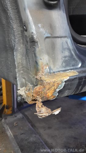

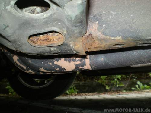

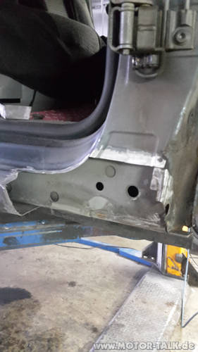

hallo

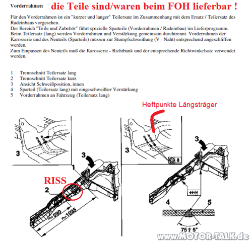

ein paar Bilderchen habe ich noch ,allerdings nur einmal diese seitliche Verstärkung .
hatte mir mal jemand geschickt,der einen Brandschaden hatte und
seinen Omega komplett NAKSCH gemacht hatte und neu Aufgebaut hat ,
mit allen möglichen Blecheinsatz .
Bild 1 und 2 sind zum Vergleich ein 7 Jahre Junger oder Alter Caddy !
da waren beide Seiten Schweller und Kotflügel betroffen,
hatten nur eine daumengroße Rostblase am Kotflügel !
Werkststt keine Korrosion von Innen nach Außen , Garantie abgelehnt .
Typische Stelle an allen Fahrzeugen der großen Volksband !
das letzte Bild ist vom A Omega .
wie Baue ich Teile eines Längsträgers,
wenn es nichts mehr gibt !
mfg

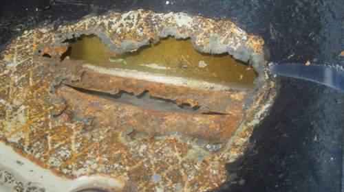

Na da ist meiner ja noch Gold gegen. Ich habe heute mal die Verbindungsstelle zwischen Längs und Querträger gestrahlt. War wieder mal Drecksarbeit, zum Glück war es nicht heiß draußen.
Sind aber keine besonders schlimmen Sachen zum Vorschein gekommen. Einzig die Verbindungslache des Querträgers weist eine verräterische Aufwölbung auf. Da blüht es im Verborgenen. Ich lasse das aber erstmal bis zum Frühjahr so, dann kommt die große Lösung. Lasche ab, alles sanieren und Lasche wieder dran. Hatte ein ganz ähnliches Problem letztes Jahr an der Limo. Da gammelte es unter dem Verstärkungsblech der Vorderachsverschraubung. Kein Problem, kostet aber Zeit.
Die hinteren Längsträger habe ich erst Pfingsten gestrahlt. Sahen böse aus, es war aber nur Oberflächenrost, innen alles noch supi.
