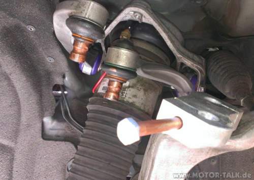

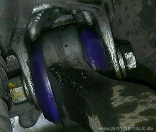

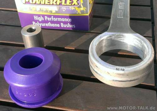

Was verschleißt sind die oberen Gummilager da diese vom Prinzip so gelöst ist, dass "immer" eine gewisse Torsion auf den Lagern lastet. Aus diesem Grund sollen/ müssen diese ja auch in einer definierten Stellung angezogen werden um die permanente Belastung des Gummilagers zu optimieren.
Wie in einem anderen Thread gepostet habe ich die oberen Gummilager durch PU Buchsen ersetzt (TÜV hatte gemosert, jaaaaaaaa und hat nicht gemosert als er die PU Buchsen gesehen hat) und ich habe seitdem (20 000 Km) Ruhe.
Bei diesen PU Buchsen dreht sich im Kern ein 20 mm Edelstahl Bolzen im PU Lager und Torsion ist unbekannt.
Die Koppelstangen habe ich bereits für PU Buchsen vorbereitet als auch die Lager des Stabilisators.
Nach meiner Meinung ist der Austausch aller Komponenten dazu noch mit derselben Technik nicht zielführend.
Der unter QL macht eigentlich nie Probleme und die oberen habe ich modifiziert.
Hinweis: Wenn das Fahrzeug tiefergelegt wird sollte auch die Verschraubung der oberen QL gelöst werden und bei neuer Höhe / Ausrichtung der Federbeine wieder Festgezogen werden. 2 x 18 mm Gabelschlüssel
Imag3148-a
Pu-buchse
Montiert-boese-schraube-mit-k-fett
