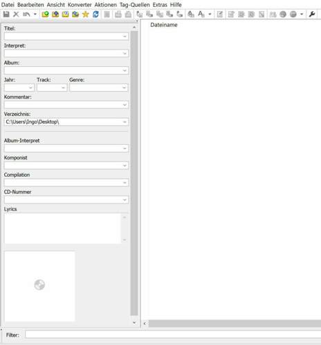

Moin,
also ich nehme da für den Volvo die "Radikallösung" und trage das "Various Artists" bei Interpret, Album-Interpret und bei Komponist ein.
Der tatsächliche Interpret des Liedes geht mir aber nicht verloren, denn ich habe ihn (wie auch die Track-Nr) inzwischen als Bestandteil des Titels. Über die Funktion Tag - Tag kann man sich das ja schön zusammenstellen.
Damit wird mir zum einen im Display beim Abspielen dann auch das angezeigt was ich sehen will, nämlich nicht nur der Songname (BEISPIEL) Havanna sondern 002. Havanna (feat. Young Thug)_Camila Cabello und in den Registerreitern Künstler, Komponist, Album, Wiedergabelisten finde ich ebenfalls meine Musik wieder...
Insgesamt natürlich etwas arbeitsaufwendig, weil man seine Musik nicht einfach per Paste and Copy aus der gewohnten PC-Umgebung übernehmen kann, sondern fürs Sensus speziell bearbeiten muss. Aber man muss sich ja irgendwie arrangieren ;-)
Nerven tun noch so ein paar andere Sachen wie dass die Anzeige im Sensus nicht mitscrollt, wenn der Titel weiterspringt oder auch die Begrenzung auf 100 Playlists.
Habe mal die Oberfläche meines Mp3tags angehängt, wenn das nicht ohnehin standardmässig so eingerichtet ist, kann man sich das konfigurieren.
Gruss, insc
