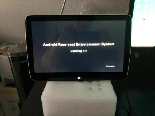

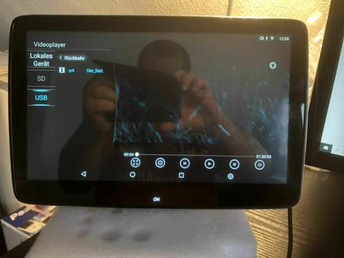

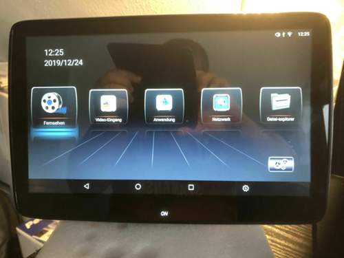

So, und hier noch ein kleines Review des Monitors im Auslieferungszustand.
1. Hardware
Es handelt sich um ein 11,6 Zoll Tablet mit IPS-Display und FullHD-Auflösung, also 1920x1080. Verbaut sind 1,5 GB RAM und 16 GB Flash-Memory. Als CPU arbeitet ein Octa-Core Cortex-A53 ARCH 1.7G.
Als Betriebssystem kommt Android 8.1.0 mit Kernel-Version 4.9.32 vom 19.11.2019 zum Einsatz. Seitlich sitzen eine USB-Schnittstelle, ein MicroSD-Kartenslot, sowie ein HDMI-Eingang und Kopfhörerausgang. An der Halterung ist noch ein Analog-Video-Eingang mit 3,5 mm-Klinke.

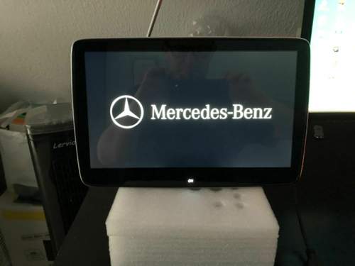

2. Boot-Bildschirm und Theme
Beim Erststart erscheint als Bootscreen der Android-Roboter. Anschließend kann man im Einstellungs-Menü aus einer Vielzahl von Automarken für den Bootscreen auswählen. Ich habe "Mercedes-Benz" gewählt, aber es ist z.B. auch das AMG-Logo möglich. Für manche Automarken gibt es auch Themes, also dem Look der Original-Benutzermenüs im Fahrzeug nachempfundenen Oberflächen. Bei Mercedes sind es sogar 3 verschiedene.
3. Hauptmenü
Im Hauptmenü stehen verschiedene Menüpunkte zur Verfügung. Die Übersetzung ins Deutsche ist leicht daneben, aber die Symbole erklären sich von selbst. Unter Fernsehen, Musik und Bild findet man jeweils den Dateibrowser, der eben nur auf die jeweiligen Dateitypen reagiert. Dann haben wir noch die Menüpunkte Anwendung und finden darin Kalender, Uhr, Youtube, Chrome, Rechner, Dateibrowser, Google Playstore und alle aus dem Playstore selbst installierten Apps.
Der Menüpunkt Netzwerk führt zum Browser und damit ins Internet. Als Standard ist Chrome installiert, andere Browser sind möglich. Das Surfen im Netz reicht für eine gelegentliche kurze Suche sicher aus, aber für ausgiebiges Surfen auf Hochglanzseiten ist die Hardware zu langsam.
4. Film und Musikwiedergabe
Die Wiedergabe von Videos, z.B. MPEG4, läuft ruckelfrei und mit einer beachtlichen Bildqualität. Meiner Meinung nach kein Qualitätsunterschied zu einem guten Fernseher erkennbar. Auch die Tonausgabe der internen Lautsprecher ist gut. Musik läuft ebenfalls von SD-Karte oder USB-Stick problemlos z.B. im MP3-Format. Tonausgabe ist möglich über Bluetooth-Kopfhörer, Kabel-Kopfhörer oder per FM aufs Autoradio.
5. Fazit
Wer out of the Box eine Kinderbespaßung für die Rücksitze will und sein Ton- und Bildmaterial zuhause in einem unterstützten Format (z.B. mp3, mp4) auf Festplatte hat, ist mit den Monitoren gut bedient. Und wer statt 95% lieber 110% möchte, kann sich mit Kodi für Android ein Mediacenter ins Auto holen, das nicht nur cool aussieht, sondern auch durch zahlreiche AddOns wie z.B. Tidal modular erweiterbar ist.

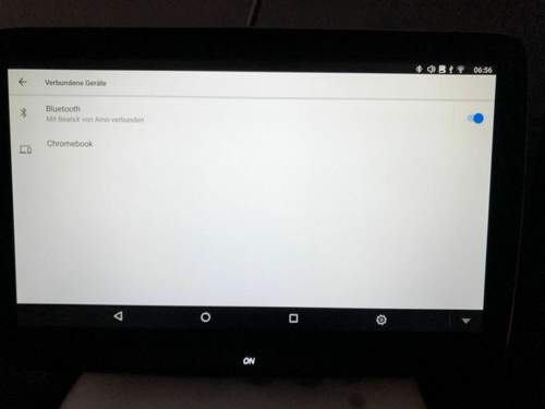

Als Audio-Dateien habe ich MP3, M4A und FLAC versucht. Alle werden problemlos abgespielt. Wer ein Tidal-Konto hat, kann FLAC-Dateien aus Tidal offline auf einem Stick speichern und auf den Monitoren abspielen. Eigentlich bestünde die Möglichkeit, die Tidal-App aus dem Play Store zu installieren, aber die läuft nicht richtig. Apple Music für Android hakt leider bei der Installation, aber nach mehreren Versuchen ging es dann.
Die Tonübertragung per Bluetooth hingegen funktioniert tadellos. Sowohl der Ton zum Film als auch Musik werden auf BT-Kopfhörer übertragen. Es gibt aber auch einen Anschluss für kabelgebundene Kopfhörer.

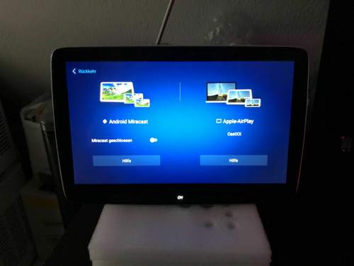

Mit einer Internetverbindung kann ich im Auto natürlich auch im Internet surfen, Mails abrufen (meine Jungs sind etwas älter) und natürlich auch im Play Store Apps runterladen. Hier kommt dann ein Netgear Aircard 810 Pocket Router zum Einsatz, der mit einer Datenkarte in der Mittelarmlehne deponiert und per USB-C mit Strom versorgt wird.

...mit Bildern. Die Dateinamen erklären sich einigermaßen von selbst.
Bootscreen-android
Bootscreen-gurt
Bootscreen-mb

Und noch ein paar...
Bt-headphone
Hdmi-input
Miracast-airplay
+5

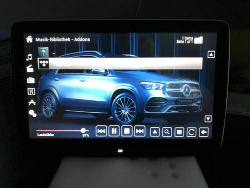

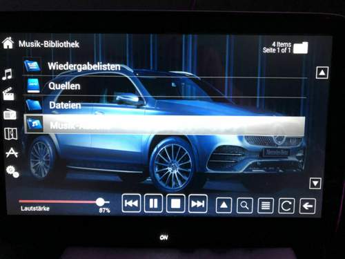

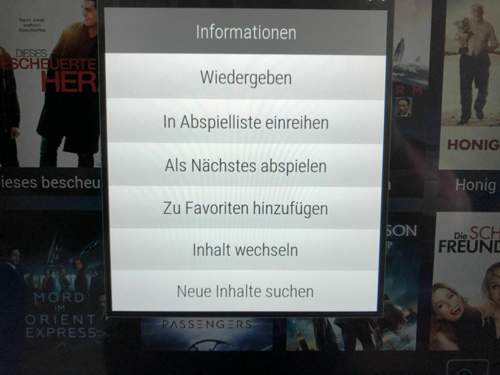

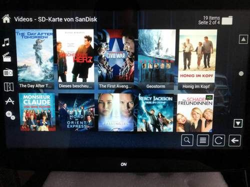

2. Betrieb mit Kodi-Oberfläche
Wer wie ich gerne bastelt und bestrebt ist, aus Hardware das Maximum heraus zu holen, der sollte sich einmal mit Kodi beschäftigen. Kodi ist eine betriebssystemunabhängige Mediacenter-Software, die auf allerlei Hardware läuft. Das kann ein ein Raspberry Pi, ein Android Tablet, ein PC mit Linux oder Windows oder sogar Apple TV sein. Das Aussehen von Kodi kann sehr individuell angepasst werden und der Funktionsumfang durch eine Vielzahl von Addons erweitert werden.
Kodi gibts auf www.kodi.tv und es ist kostenlos.
Ich habe Kodi über den Google Playstore installiert. Den Original-Skin (also die Benutzeroberfläche) habe ich durch einen Skin eines CarPC-Projektes ersetzt, das ich im Internet gefunden habe. Auf dem Hauptbildschirm habe ich als transparentes Bild den Mercedes-Stern eingefügt und oben links den Schriftzug "Mercedes-Benz" installiert. Den Schriftzug kann man sich als Bilddatei selbst bauen. Mercedes nutzt die Schhriftart "Corporate A", die frei im Internet erhältlich ist. Als Background habe ich das Bild eines GLE etwas bearbeitet, so das es dezent im Hintergrund durchscheint. Alle Modifikationen erfordern keine Programmierkenntnisse und können über die Einstellungen des Skins vorgenommen werden.
Si sieht zumindest mal der Startscreen von Kodi schick aus, der über den Desktop der Monitore mit einem Fingertip gestartet wird. Kommen wir zu den Filmen.
Die Filme liegen als sogenannte ISO-Dateien auf der SD-Karte. Jeder Film ist in einem separaten Ordner, der den Titel des Films mit Jahreszahl trägt. Basis für die Ordnerbezeichnung ist die Filmdatenbank https://www.themoviedb.org im Internet. In Kodi wird einmalig der Pfad zu SD-Karte als Filmverzeichnis angelegt und festgelegt das es sich um Filmordner handelt. Kodi überwacht diesen Ordner und fragt die Filmdatenbank ab. Von dort erhält es alle Facts zum Film, also Schauspieler, Cover, Handlung, Jahr etc. Diese Details werden in einer Datenbank in Kodi automatisch abgespeichert. Die Cover werden dann in einer explorerartigen Übersicht angezeigt und wenn man mit dem Finger kurz auf dem Cover verweilt werden die Filminfos angezeigt. Ein kurzes Tippen startet den Film. Natürlich auch mit Ton per BT auf die Kopfhörer.
Es geht gleich weiter....
Und schon wieder Bilder....später geht es weiter mit der Musik...
Filmexplorer
Filminfo
Filmkontext
So...weiter mit der Musik.
Leider gibt es für Apple Music kein Addon, da Apple ja DRM-geschützte Musik verwendet. Aber es gibt für Tidal ein tolles Addon und für Spotify gibt es auch etwas. Ich habe Tidal getestet. Grundsätzlich verwendet Kodi den Ansatz, das man für eine Art von Medien, z.B. Musik, verschiedene Quellen (lokal, Netzwerk, Streaming etc.) eine zentrale Anlaufstelle hat. Klicke ich aus dem Hauptmenü auf Musik, dann kann ich die Art der Quelle wählen, z.B. Musik-Addon -> Tidal.
Das Tidal-Addon greift hierbei über Internet auf die Web-Schnittstelle zu, die auch der Browser verwendet. Die Bedienung ist natürlich nicht 100% identisch wie in der Tidal-App, erklärt sich aber von selbst. Auch hier natürlich Musik per BT-Kopfhörer kein Problem. Auch Cover und Titelinfos sind vorhanden.
Selbstverständlich können in einem Ordner auf der SD-Karte oder einem USB-Stick auch Musiktitel gespeichert werden. Man nennt Kodi dann einmal den Pfad und Kodi nimmt die Quelle in die Musik-Quellen auf.
Bilder anbei...
