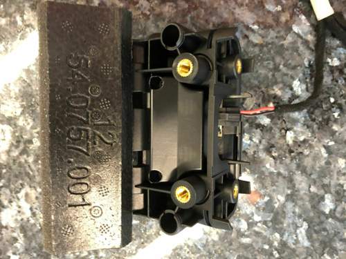

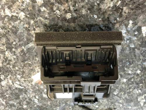

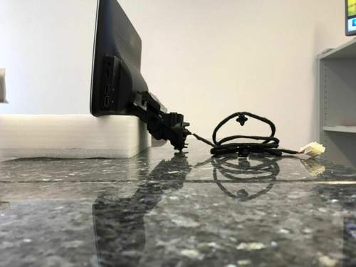

So...mal wieder ein kleines Update zum Thema. Heute hat MB die Schnittstelle für Code 866 geliefert (Fotos anbei). Ich war erstaunt, das die Schnittstelle nur mit 2 von möglichen 6 Adern angesteuert wird. Die Schnittstelle gibt es in zwei Ausführungen, einmal für Code 866 und einmal für Code 866+864. Der Preis ist identisch. Im Stromlaufplan ist die Schnittstelle aber mit 5 Adern beschaltet und mit typischen USB-Bezeichnungen beschriftet.
Das lässt eigentlich nur den Schluss zu, das sich die beiden unterschiedlichen Bestellnummern nur durch die Verdrahtung unterscheiden. Technisch wiederum würde das bedeuten, das beim Code 866 auch bei einer Nachrüstung mit Original- oder "China"-Monitoren keine Integration in MBUX möglich ist. Bei zweiadriger Verdrahtung wird lediglich das eingesteckte Gerät mit Spannung versorgt.
Und wer die mutmaßlich voll verdrahtete Schnittstelle verbaut hat, der hat Code 864 bestellt und damit auch die ab Werk verbauten Monitore.

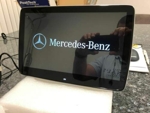

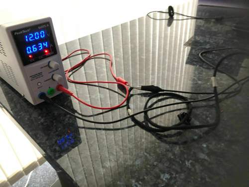

Heute Abend werde ich zuhause mit meinem Labornetzteil mal versuchen, den Monitor zum Leben zu erwecken.
Ich berichte wieder.

Wenn du anstatt Code 864 (mit Monitoren) nur Code 866 (ohne Monitore) verbaut hast und die werkseitigen Monitore (für ca. 5.000,--) als Ersatzteil nachrüstest, dann würden die sicher "hell" werden, aber keine USB-Verbindung zum Fahrzeug aufbauen können, also z.B. nicht von vorne gesteuert werden können. Leider findet man zur MBUX-Integration mit den Original-Monitoren so gut wie nichts im Netz und ich habe keine Ahnung, inwieweit die Monitore überhaupt ins MBUX eingebunden sind.
Technisch gesehen würde es über nur 2 Adern zumindest nach dem USB-Standard nicht gehen. Das ist dann nur die Spannungsversorgung. Das Kabel von der Schnittstelle zum mutmaßlich angesteuerten Steuergerät wäre aber wechselbar, so das die fehlenden Adern billig nachgerüstet werden könnten. Das wirft wieder die Frage auf, ob dann per Diagnose-PC (StarDiagnose) etwas frei geschaltet werden muss.
Man sieht hier aber den Sparzwang, dem die Hersteller unterworfen sind. Da werden Teile in zig Variationen konstruiert, um ein paar Gramm Kupfer zu sparen. Da macht es eben die Menge.

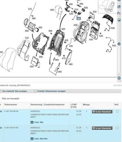

@Dirk-Koblenz:
Siehe Bild: Würde keinen Sinn machen, wenn die beiden Teilevarianten gleich wären. Kann nur an unterschiedlichen Kabeln liegen.

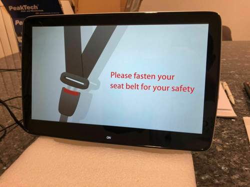

Und schon wieder ein kleines Update. Will mich nicht selbst loben, aber mein China-Import war ein gutes Geschäft!
Anbei ein Bild. Morgen berichte ich etwas ausführlicher.[

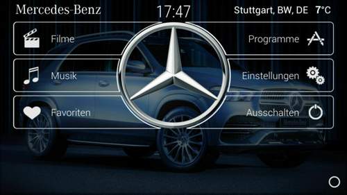

@chriscp Ja, ist total genial. Anpassbarer Bootscreen mit MB-Stern und MB-Schriftzug oder wahlweise AMG-Schriftzug. Ich experimentiere gerade mit Apple Music und Kodi. Bis ich mal einen ersten Teilbericht schreiben kann, werden noch ein paar Tage vergehen.
Vielen Dank nochmal für die Schaltpläne. Jetzt bin ich auch schlauer. Bei Code 866 sind nur 2 von 6 Adern in der Steckerverbindung beschaltet, nämlich rot (+) und schwarz (-). Bei Code 864 sind je 2 x rot (+) und 2 x braun (-) sowie schwarzweiss und schwarz (CAN A).
Wenn man jetzt lediglich Code 866 bestellt hat und auf die Idee käme, die werkseitig mit Code 864 bestellbaren Monitore im Ersatzteilverkauf zu erwerben, dann würden diese funktionieren. Allerdings ist dann eine Integration in MBUX NICHT möglich, da die Adern für den CAN-Bus bei Code 866 fehlen!
Anbei noch Bilder des Bootscreens zum Appetit machen 🙂

es ist zwar nicht nicht Heiligabend, aber ich möchte trotzdem gerne ein kleines Update hier veröffentlichen. Ich habe mich entschieden, die eigentlich sehr gute Oberfläche meiner China-Monitore vorerst nicht zu nutzen und statt dessen die freie Mediacenter-Software "Kodi" zu verwenden.
Vorteil ist, das Kodi weitreichend auf die eigenen Bedürfnisse angepasst und mit Addons erweitert werden kann.
1. Filme
Werden per USB-Stick betankt. Die Filme liegen auf dem Stick in separaten Ordnern, die dem Filmtitel entsprechen, wie er in themoviedb.org hinterlegt ist.
Kodi crawlt die Verzeichnisse durch und zieht sich von themoviedb.org online die Cover und Filmbeschreibungen.
Langes Drücken auf das angezeigte Cover blendet Filminformationen (Schauspieler, Studio, Jahr etc. ein).
Die Abspielqualität ist sehr gut...gestochen scharf.
2. Musik
Per Addon ist die Integration von Tidal möglich. Playlisten werden online abgerufen, wenn im Addon die Anmeldedaten hinterlegt werden. Auf dem Hauptbildschirm wird in der Mitte statt des MB-Sterns das Cover angezeigt und unten am Bildschirmrand die Titelinformationen.
