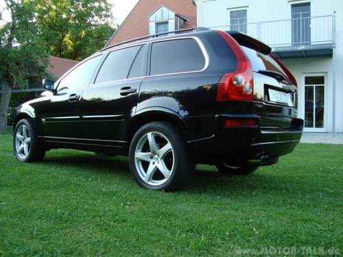

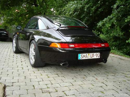

In den letzten Jahren hatte ich sehr viele Fahrzeuge in schwarz (uni und metallic) und behaupte, dass man nicht generell sagen kann dass Unilack empfindlicher als Metalliklack ist.
Mein derzeitigen schwarzen Autos als Beispiel:
Volvo V40T4 - Schwarzmetallic: Ganz empfindlicher und trotz Handpflege nach 10 Jahren sehr "abgenützter" und total zerkratzter Lack
Porsche 993 - schwarzmetallic: Ebenso total kratzempfindlich, schnell stumpf, keine Tiefe, Versiegelung hält nur sehr kurz
Volvo XC90 - schwarzmetallic: Sehr unempfindlich, trotz Waschanlage keine schlieren, Hologramme, kaum Kratzer, einfach zu reinigen
Volvo 240 - Unischwarz: Einfach nur g..eniales tiefes, leicht zu pflegendes tolles Schwarz - einzig beim Abledern muss man schnell sein sonst gibt es Wasserflecken
Porsche 930 - Unischwarz: Tolles tiefes schimmerndes Schwarz, leichte Kratzer durch eine leichte Politur gut zu entfernen, nach Versiegelung unempfindlich.
Alle Fahrzeuge werden ähnlich gepflegt alle paar Wochen unregelmäßig von Hand gewaschen (bis auf XC90 - nur Waschanlage), zwei Mal jährlich poliert und versiegelt - und da liegt das Geheimnis - eine gute Versiegelung macht den Lack widerstandsfähig.
Trotzdem gibt es Ausreißer (wie mein V40 und der 993er), warum auch immer?!
Gruß Daniel - der schwarze Autos einfach toll findet
Volvo V40 T4 Saphirschwarzmetallic
993 Targa Schwarzmetallic
Volvo XC90 Schwarzmetallic
