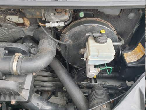

Motorraum Master

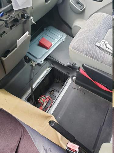

Batterieraum
Batterieraum

Ja das ist Mist, ohne Elektrokenntnisse wirds in der Tat schwerer, da es ja keine vorgefertigten Sachen gibt...
Deine Bilder zeigen das Facelift ab 2006. Spannend, dasses das scheinbar schon 2004 gab?
Meine Batterie ist in der Tat im Motorraum ganz rechts wenn man davor steht.
Kämst du aus der Nähe würd ich anbieten, pack ein und wir machen das...
Ich mach mal n Foto wie das bei mir aussieht.

Die Batterie befindet sich unterhalb des Fahrer"hauses", zwischen linken u. rechten Sitz. Quasi in der Mitte, ungefähr wo bei Deinem der Schalthebel sitzt.
So ist die Batterie plaziert.
Renault Master, Batteriekasten
Renault Master II, Batteriekasten
