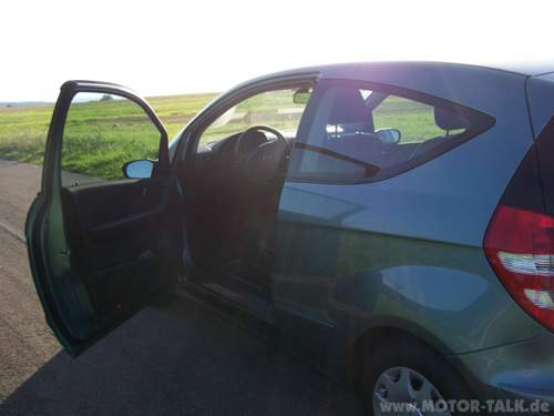

Meine Eltern sind nach nem E36 vor 3 Jahren auf ne A-Klasse A 200 umgestiegen und sind an sich ganz happy mit der Kiste. (Fahrverhalten nat. kein Vergleich, aber um einiges variabler und übersichtlicher auf kleinerem Raum, Einstieg supereasy).
Wobei manche ältere Menschen wiederum der hohe Boden in der A-Klasse stört 😉 Aber insb. das Coupé ist zum Einsteigen ansonsten sehr genial, wenn man genug Platz hat um die Tür zu öffnen 😛
