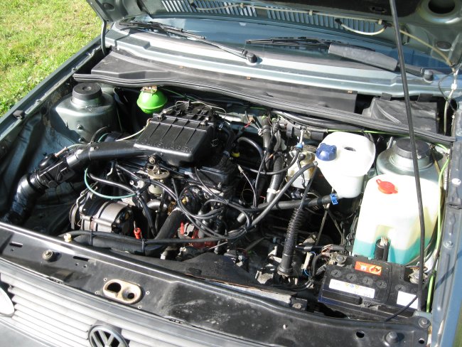

Hallo Ihr Lieben,
habe einen Golf 2 GT (Bj. 89, 1,8 l, 90 PS) "vererbt" bekommen. Zustand ist top (keinerlei Rost, wurde letztes Jahr komplett lackiert, etc.), KM 130.000, TÜV neu, kein Unfall, Werkstattgepflegt.... und nun das Problem: er hat die rote Plakette und ich kann kaum mit ihm fahren. Nun meine Frage: wie kann ich das Fahrzeug umrüsten, damit er eine grüne Plakette erhält (Minikat)? Kenne mich nicht so gut aus und wäre dankbar für Eure Tipps, da ich das Auto sehr gerne behalten würde! Vielen Dank für Antworten!
bei deinen Angaben passt leider irgendetwas nicht zusammen. 90Ps würden für einen Benziner sprechen, eine rote Plakette gibt es aber nur für Diesel und die haben max. 80 Ps.
Da dein Erbstück anscheinend schon eine rote Plakette hat wird es sich wohl um einen Diesel handeln und dort ist, leider, dann bei rot auch Schluss, es gibt keinen legalen Weg zu grün.
Zur Sicherheit schau doch einfach mal auf den Aufkleber im Kofferraum, hier ein Beispiel Bild,
http://data.motor-talk.de/.../der-aufkleber-im-kofferraum-6848.JPG
und schreib uns dann was für Buchstaben bei dir stehen, wo im Beispiel Bild PN steht, dann wissen wir alle genau um was für einen Motor es geht.

ein golf 2 beniziner mit g kat kriegt dank euro 1 abgasnorm immer die grüne plakette.
da du keinen motorkennbuchstaben schreibst kann mann nicht sagen was da nun für ein motor drin ist.
dem baujahr nach würde ich sagen müsste es ein GU oder ein RP sein.
der gu sieht so aus
http://www.doppel-wobber.de/pix/m_gu.jpg
bei dem müsste man auf geregelten kat umrüsten für die euro 1.
das wäre dann aber das höchste der gefühle und sollte grün bringen
der rp sieht so aus
http://www.doppel-wobber.de/pix/m_rp.jpg
dieser hat von haus aus die euro 1 und kann auf d3 aufgerüstet werden was geldlich der euro3 entspricht.
dieser kriegt von haus aus die grüne plakette immer
der letzte 90pser im g2 wäre der gx
http://www.doppel-wobber.de/pix/m_gx1.jpg
diesen gibts ohne kat aber auch mit geregelten kat.
ohne kat müsste man ihn aufrüste auf geregelten kat, wenn er von haus aus nen geregelten hat sollte der auch die grüne bekommen
so jetzt kommts drauf an was für einen der 3 motoren hast

So, Blondie hat noch ein paar Daten (lach), also ich habe die rote Plakette drauf, es ist kein Diesel, Motorcode RP, Hersteller-Nr. 0600, Typ 612.... ich bin auch davon ausgegangen das er eine grüne Plakette bekommen muss ..... wo kann ich das denn feststellen lassen was er nun hat?
ein RP hat euro 1 und bekommt damit immer die grüne plakette.
man kann den rp noch auf d3(preislich euro 3) aufrüsten aber auch das bringt nur grün.
mmmhhh, da bin ich ja jetzt echt verwirrt....ok, soll ich dann mal zum TÜV fahren und nachprüfen lassen? Vielleicht haben die ja auch was falsch eingetragen.... (wär ja echt mal gut)
Mh, lustige Sache.
Da hat entweder nen Trottel die Plakette ausgegeben oder die Scheibe stammt aus nem Diesel.
Motorumbau von Diesel auf Benziner schließ ich jetzt einfach mal aus😁.
Stimmt denn das Kennzeichen auf der Plakette?
EDIT: Die richtige Plakette sollte auch jede Werkstatt, die AU macht, ausgeben können.
wo eintragen??
die plakette wird anhand der schlüsselnummer im schein ausgegeben.
fahr zum tüv mit dem schein udn lass dir ne grüne geben und mach dann gleich die rote ab.
oder läuft der rp per lkw zulassung?
Na danke Ihr Lieben! Also auf der roten Plakette steht nur WN.. mehr nicht! Ich werde Opa mal fragen wo er die rote her hat (lach, vielleicht selbst angebracht!) und am besten mal zum TÜV fahren!!! Vielen lieben Dank Euch für die Info's - hab schon an meinem Verstand gezweifelt....lach - Gruß an Euch
Fahr zum TÜV oder ATU und leg dort deinen Fahrzeugschein vor. Anschließend bekommst du die korrekte, grüne Plakette. Die kannst du dir dann einkleben.
rp ist eindeutig grün, wenn noch nen klr verbaust kommst sogar bis zur d3 norm (121 €/ jahr anstatt 272 €)
