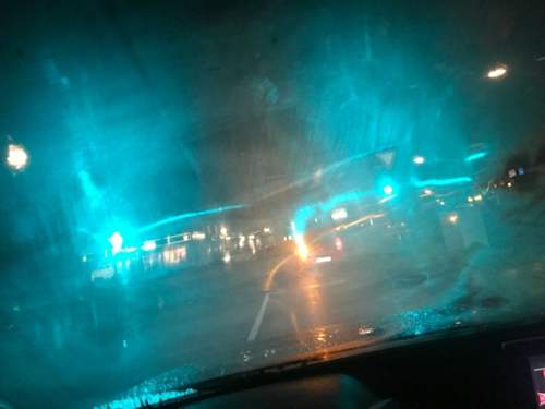

Ich kämpfe mit dem Problem seit 0 km Stand des neuen Q7:
Fenster unter 4 Grad Außentemperatur und Innenbelüftung: Fenster innerhalb von 2 Minuten beschlagen. Wenn die Klimaanlage im "OFF" Modus komplett ausgeschaltet ist, gibt es keinen Beschlag. Fazit: Der Beschlag wird nicht von den Insassen produziert (Atmung).
Dreimal in der Werkstatt gewesen. Keine Lösung. Alle sind ratlos. Es heißt, unter 4 Grad wird der Kompressor der Klimaanlage abgeschaltet. Keine Entfeuchtung mehr, ok? Aber wieso Befeuchtung??? Konstruktionsfehler von Q7?
Es ist ja auch mit der Abschaltung des Kompressors lächerlich. Denn mit “Air Max” kann es manuell auch unter 4 Grad eingeschaltet werden. Dann wird die Luft aber von aussen gesogen. Völlig sinnlos.
Wir müssen also feststellen, dass im Q7 die Innenbelüftung unter 4 Grad nicht möglich ist. Der Q7 Fahrer muss im Winter die verschmutzte Luft in Großstädten und in Tunnels ertragen.
Anders geht nicht. Entweder stinkt es oder ich sehe nichts.
Habt Ihr ähnliche Probleme? Funktioniert bei Euch die Umluft bei Minustemperaturen?
Skyrouge
Hallo Skyrouge,
das Problem hört sich erstmal nach verstopfter/verschlossener Drainage an. Im A/C modus wird die Luft im Verdampfer entfeuchtet. Das kondensierte Wasser läuft dann normalerweise am Verdampfer runter und unten am Klimagerät aus einer Öffnung raus. Dann über einen Schlauch unters Fahrzeug und tropft auf die Straße.
Ich würde folgendes testen: Im Stand mit möglichst großem Wassereintrag (nasse Kleidung) einige Minuten (>10min) laufen lassen und prüfen, ob unter dem Fahrzeug sich eine Pfütze bildet.
Falls die Drainage verschlossen ist, bleibt unten im Klimagerät eine Wasserpfütze drin, die dann wieder nach innen verdunstet.
Ist aber nur eine mögliche Ursache.

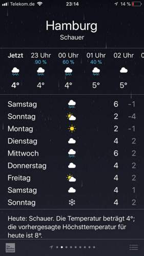

Ist denn niemand hier der die Möglichkeit hat mal eine Testfahrt zu machen , bei derzeit minus Graden ? Umluft an, Automatik an und AC , und luftdüsen selbstverständlich alle geöffnet und die , die Variable sind auf die Scheiben stellen , Fond Bereich . Das Problem müsste dann ja ziemlich zügig gehen das die Scheiben beschlagen .
Hier ist’s zu warm :(
