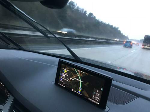

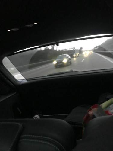

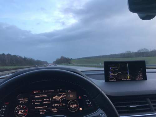

Ich fahre gleich mal Kuh ca. 100km Autobahn . Es regnet hier , ich fahre mal mit umluft und stelle Fotos online kurz vor Ankunft .
PS. Für alle , deswegen geht , wenn ihr die umlufttaste drückt und AC aus ist , automatisch Ac mit an , damit der Innenraum definitiv nicht beschlägt .
So 100km 4 Personen feuchte Klamotten , regnet permanent umluft . Alles gut , mein Hintermann hat mal ein paar Fotos im Auto gemacht . Und Luft auch gut , weil so hermetisch dicht ist ein Auto dann auch nicht :-)

ja, das Problem ist immer noch da. Aber unter 4 Grad. Auf den Bildern sind +8 Grad zu sehen. Dann habe ich auch keinen Beschlag. Über 4 Grad funktioniert die Umluft + AC tadellos.
Gestern morgen bei -2 Grad + Umluft: Scheiben innerhalb von 2 Minuten beschlagen. Extrem schnell also.
