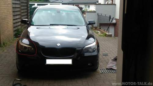

mein Xenon Scheinwerfer vom E60 ist Matt und vergilbt. Meine Frage daher. Kann ich einen H7 Orginal Scheinwerfer ( nur das Gehäuse) verwenden für meinen Xenon Scheinwerfer zum umbauen?

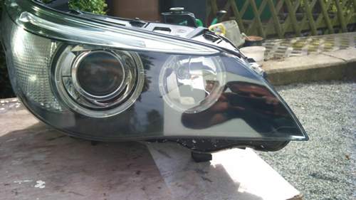

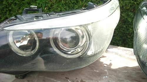

So habe heute das Set Presto 365171 Scheinwerfer Aufbereitung bekommen, werde am WE es ausprobieren. Und dann das Ergebniss Vorher nachher hier Euch mitteilen.
@ana schrieb am 11. November 2016 um 09:38:45 Uhr:
Das währe super vorher nachher fotos, Und wie gesagt nur nach der Anleitung machen.
@ana
Nimm nach der Schleiferei zum auf polieren bitte eine Maschine, sonst polierst du dir die Finger wund...is nur ein Tip von mir.
Und sollten "leichte" Steinschläge drin sein, kannst du mit Nass Schleifpapier P600 anfangen.
...und beim schleifen immer schön kreisförmig und gleichmäßig arbeiten...und immer schön nass halten...
Das dauert schon eine Weile, bis man alle Kampfspuren raus geschliffen hat.
Ich empfehle für "ungeübte" einen Gummi Schleifklotz, damit keine Wellen in die Plastik rein geschliffen werden und die Oberfläche gleichmäßig bleibt.
Das sind nur Tips von mir, habe und mache beruflich mehrere Scheinwerfer Paare pro Jahr.
Und ganz zum Schluss ,wenn alles fertig ist und trocken...erst dann kommt die Versiegelung gegen neues Vergilben drauf.
Gruß und viel Erfolg
PS. Das hab ich vor 1 1/2Jahren mal am Nachmittag gemacht, SW sieht noch genauso aus, nur 1x Versiegelung erneuert
...ohne Polierset, hab Als Lackierermeister besseres Material...
2015-09-30-12-54-34
2015-09-30-12-54-24
Was für ein Unterschied. Wow.
